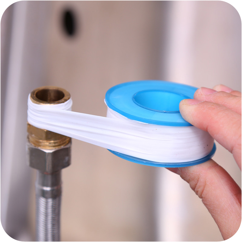

孟波師兄你好多謝解答,我用电話app試乍,想問吓怎樣加大呢,見有師兄用像根或膠紙繞實可行?慢得果3%用小小膠紙繞一圈行嗎不過收口有難道

用熱縮膠收就冇收口問題

如用水喉膠收口會可凸了小小嗎

因非常薄丶收口應不是問題丶你可能要數圈、平平地、試下

多口講句,膠布好似纏錯方向^ _ ^

#12,眼利丶google picture!

用呢 d steam 膠布唔受力, 條橡根一轉衡, d steam 膠布就會縮, 凹, 轉速快唔到, 收縮膠管硬淨好多, 又唔會有收口高低問題, 唯一怕收縮管 d 膠厚過頭, 驚快 過頭

搅掂啦多謝師兄解答,app系有黑膠圖果个,我在未諗用咩料包佢就用膠紙繞一圈試下先,因慢3%很小一圈就夠,耳探轉時冇雜声,再用app有33.5-33.6,知後信吾過app,用CD同步播系一樣就收货
