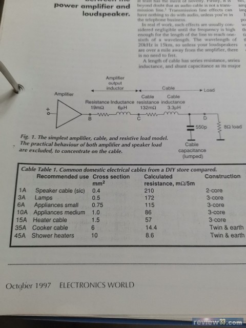

[#18] DIY喇叭線有地線會吾會有好處?
接地之後,對地電容大了,slew rate 就會變細。
影響也耍視乎後級的輸出電流。電流越大,更快可以充滿那個對地電容。
下圖雖然是 opamp, 但原理也是一樣。
WilliamsonAudio
182.xxx.xxx.115
2024-03-17 22:44
[#19] DIY喇叭線有地線會吾會有好處?
示意圖:
WilliamsonAudio
182.xxx.xxx.115
2024-03-17 22:55
[#20] DIY喇叭線有地線會吾會有好處?
英國 Douglas Self 的一篇文章.
他的model 也有電容接地。
WilliamsonAudio
182.xxx.xxx.115
2024-03-17 23:03
