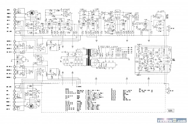

請C Hing 指教上述之前級,那幾支是lineamp 放大及耳机放大。
Thx

耳筒用石放大,其餘膽好似係左右共用一支雙三極一級級行,冇記鐠由尾數上第一支係tone control, 第二,三支係line amp.

我有個CL35iii電路圖,應該同ii係一樣, 不過唔識睇.
我請教過幾位師兄. 都有唔同講法. 搞左一輪. 我心裡已經當佢係咁分佈.
1) 12A x 7 , 12AX7, 12AU7 (phono放大)
2) 12A x 7, 12A x 7 (Line放大)
3) 12A X 7 (Tone)
4) 12A X 7 (output)

CHing 第四項output是代表甚麼?
有冇图可以参考?

#3
先前你問過胆的分工問題
我和羅密歐和254師父都是同樣的答案。
绝無人有不同講法
不明你仍然話不清楚。
你所列出巳是正確
最後一枝胆是陰極輸出缓衝級作用是降低輸出阻抗以匹配後級。
