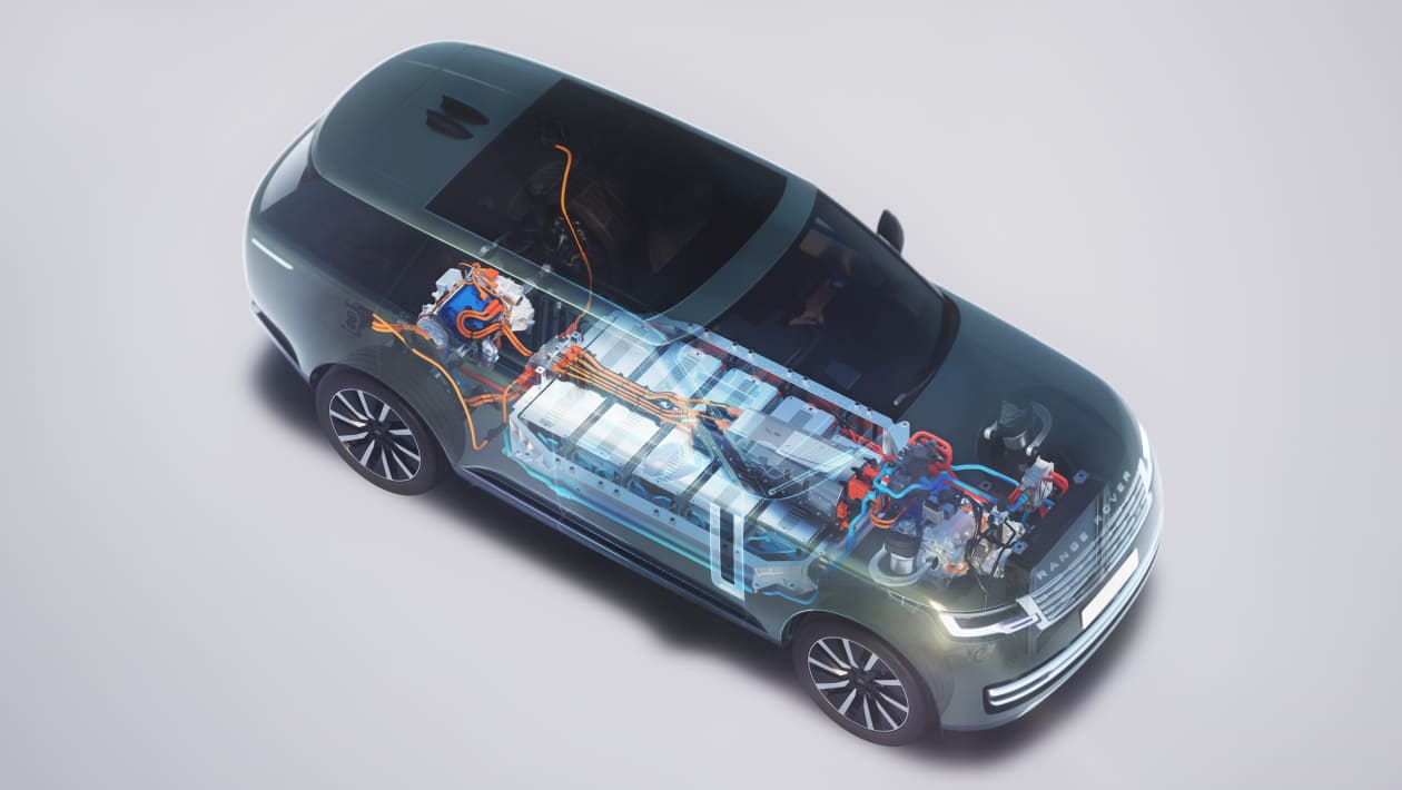

118.5kWh 巨型電池 越野性能及寧靜程度都達到新高度
Range Rover Electric 配備容量高達 118.5kWh 的 800V 電池組,採用兩層式結構,由合共 344 個 NMC 鎳錳鈷電芯組成。JLR 表示,電池通過了以 BYD 技術測試而廣為人知的「釘刺測試」,以驗證電池在受到嚴重物理破壞時的安全性。
整套電池重約 800kg,但安裝在車身底部後,令車輛重心降低約 88mm,同時令車身剛性提高 56%。配合雙氣室空氣懸掛系統,可以更有效控制急加速時的車身抬頭,以及煞車時的俯衝。雖然整車重量約比最重的 P550e 混能版再增加 75kg,但較低重心有助提升彎道穩定性。
