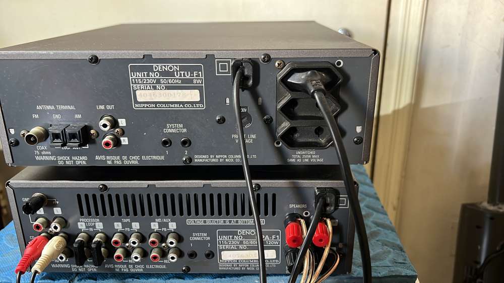

咁等部機到手再講,早年設計無咁封閉,大部分立元件,有得搞嘅,一步步嚟,玩具係要自己親自郁手先好玩,唔使假手於人喎。

天龍個設計好有趣,既然要駁住 main amp 先有收音機聽,大可以慳返隻火牛同電源線,Tuner 用電有限,係部 amp 攞電足矣。
有隻獨立牛供電,估計要整響佢,作為一部獨立 Tuner 用,係大有可能的。

Re tuner, not simply RCA signal output but the control and power supply from the amp. Can't really help. Vintage Quad II is different, can use the power amp(mod) and dumping the pre-amp and its umbilical cord connection.

懂的人會覺得很簡單,通常在音量掣輸入端抽線與地一齊駁入RCA座作輸出就可以。

對,所以我認為呢部機有得玩,先決條件係非高度集成化結構,仲係傳統分立元件組成,線路結構都好基本,就算破解唔到 CPU 控制部份,要硬解改出聲,應該都唔難搞。
加上日本機有個好處,廠方都好大方透明,基本維修資料網上都好易搵到。

張圖吾係好睇到部 Tuner 係自己給電定係由amp供。見UTU100後背有幾個AC出,似經Tuner比電其他元件。

有火牛同 AC 電源輸入,有條件可以獨立運作

呢個就系禾而家使用中的同款tuner (圖中同連埋個 Amp)
兩件野都可以分開獨立使用。 原設計因為Tuner 有時鐘,所以可以經個tuner出電,夠鐘就同步開機/關機。

咁兩套野吾同玩法喎。可能個時控去左amp ?
