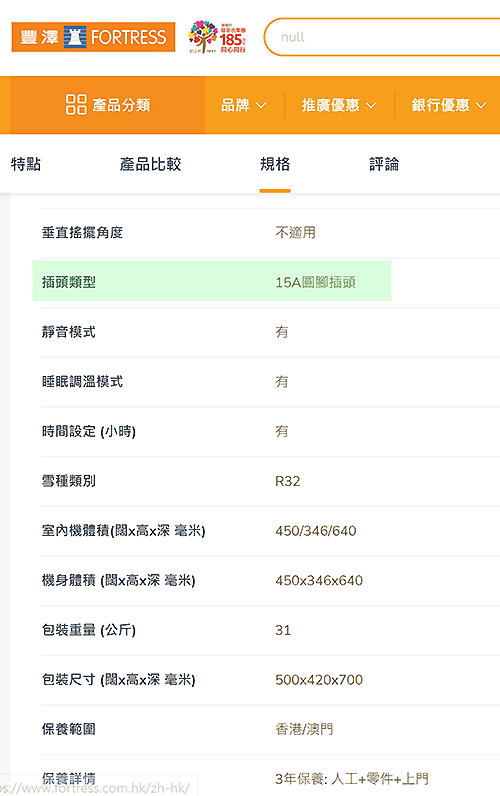

本人正想換一部一匹P記變頻窗口式冷氣機, 想問問有冇師兄現在在用,見到樂信同款式又平幾舊. 對比個spec又有唔同但有人話事一模一樣的機種亦有人話不同. 另外想問下原裝插頭是否13Amp扁腳還是圓腳?
