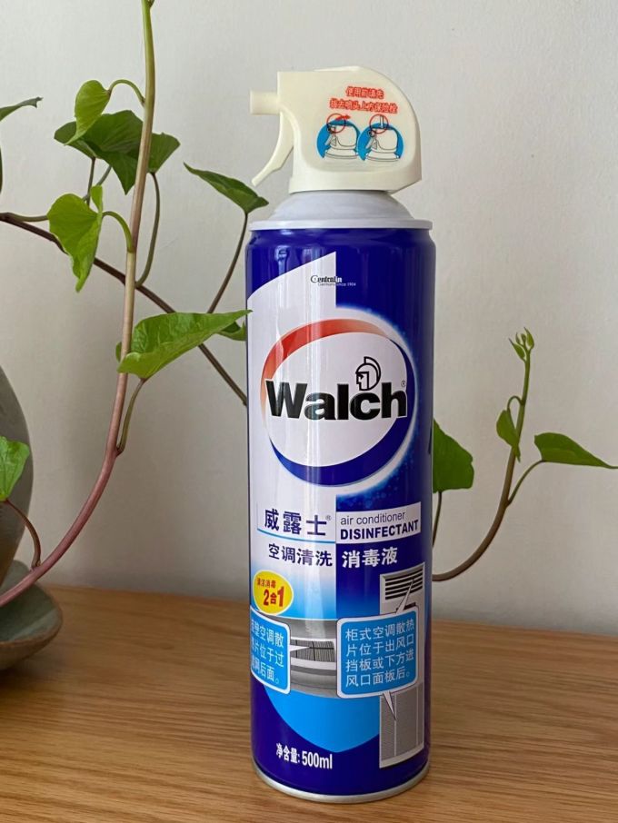

另有 藥房超市 如 Walch威露士冷氣機清潔消毒劑500ml

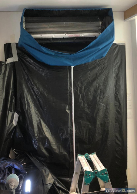

搵相熟師父洗,成個外殼拆晒,通埋去水喉,洗埋外機,800元/部,三個人洗5部分體式搞咗大半日。

#12. 搵相熟師父洗,成個外殼拆晒,通埋去水喉,洗埋外機,800元/部,三個人洗5部分體式搞咗大半日。
》》》同意,茅高壓水槍或高温蒸氣噴壼,巧難洗得咁光淨,
洗至凍區又通風又凍。

禾買過十幾支不同品牌冷氣泡泡噴濟包括3M 由 $ 18-$55,
效果分別不太大,重點反而係有茅用高温蒸氣噴洗,
用高壓噴水槍效果更加好,洗後回復更凍
