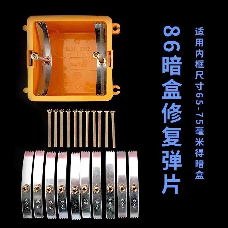

樓主這個考題幾有趣,可試以下步驟(應持牌人操作):
1. 先關來電,把按制用螺絲批背,用力壓下以便整個脱離面板
2. 還鬆不下左邊螺絲,可剪爛前面板後,應能查找出滑牙原因
3. 鉛水底箱較易處理,多是耳隻掉了牙,鉗實螺絲頭左右搖向前拔扭
4. 如膠底箱麻煩在,內絲套鬆導致空轉,要整爛底箱條膠柱身才攪到
5. 淘個暗盒修復器,替代左邊失效的絲孔
最後修改時間: 2025-02-15 12:40:56
