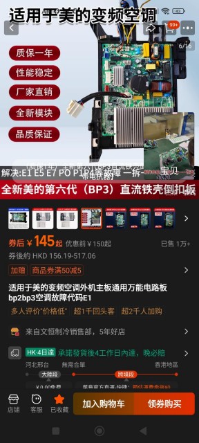

现在買通用板也很便宜,新款的是全直流,有些是交直流两用,但祇限大陸牌子,美的,格力,其它牌子,要内外机整套板更换
223.xxx.xxx.97

科龍是海信姊妹廠,我的底板應是前者代工,多博冷氣底板也類近,现在還未有直流变频窗式的萬用板或二手,或是市場小,等等看,到时會較稳陣,一般是揀格力或美的窗式定频,3年保養,但未必有貨,淘寶有美的貨尾,肥短,格力窄长,一般是千多元,菜鳥送貨上門
