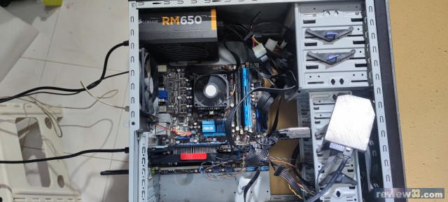

SSD 升價3倍,人窮思個disc, 有個 crucial
1T NVME external 用 ugreen casing 在電腦可讀,投射不能讀,買個Orico casing 不能讀,仲熱到燙手,內安過Win 11又剷唔到,原來partition 要MBR 不能GPT,將data backup, 家人在加價前買了2個Kingston 2T, 借位一用, 用Seatool erase, 新版本祇認Seagate,舊板本可認多個牌子,搞成個鐘,再入disc manager, 叫你initialize,揀MBR ,抄入file, 投射可讀了
當然有輭件直轉MBR,保留data ,無買,又想剷走Win11 program
