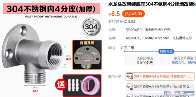

[#48] 請教鵝頸型廚房用的水龍頭滴水問題
https://item.taobao.com/item.htm?abbucket=19&id=711896069038&ns=1&priceTId=215040e017164715516066325eb724&spm=a21n57.1.item.8.39b9523cnyOJh5&skuId=5161883787675
#47 邊個裝修佬咁孤寒衰格?
可以喺香港買兩個4分底座或淘兩個不鏽鋼的
淘寶或香港買兩個4分閘制,將#47 兩條銅喉接底座、閘制上牆。

#47 似係 4分轉3分 外牙駁咀,如果淘寶龍頭,要換埋兩條軟喉(軟喉入龍頭那一端的牙位和深度不一定相同能互換;去閘制那一端淘寶貨大部份係內牙4分),安全計和方便日后更換和維修,最好如 #48 所述加裝閘制。
