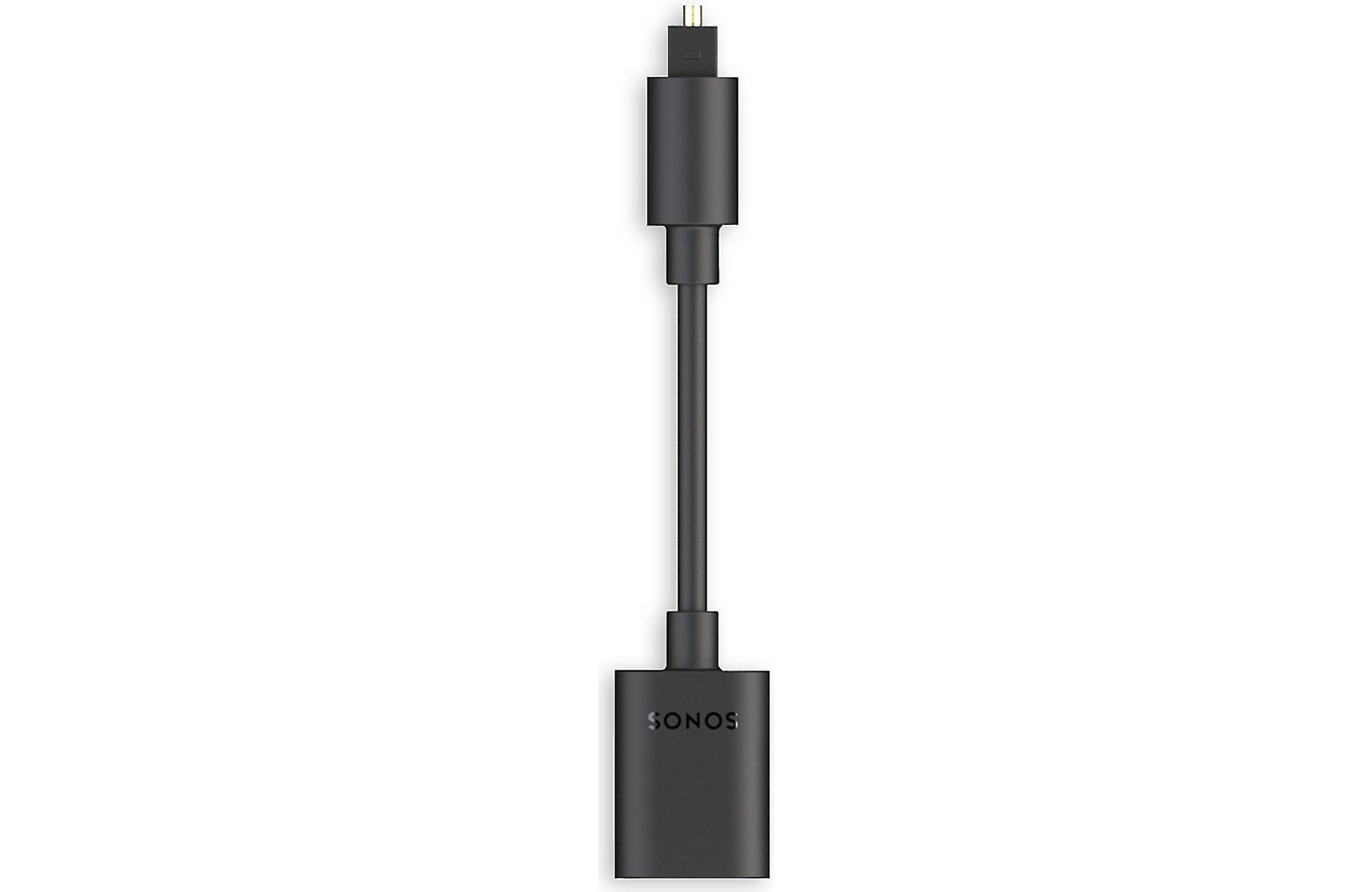

不過只支持到DD 5.1同PCM,唔貴,兩舊幾港紙
https://www.crutchfield.com/S-t6hK6J95dg8/p_616OPTADPT/Sonos-Optical-Audio-Adapter.html

[#10] 光纖 (Tos-Link) 輸入 轉 HDMI 輸出 convertor
Sorry,
這款轉接器似乎只適用於Sonos幾款舊型號soundbar
