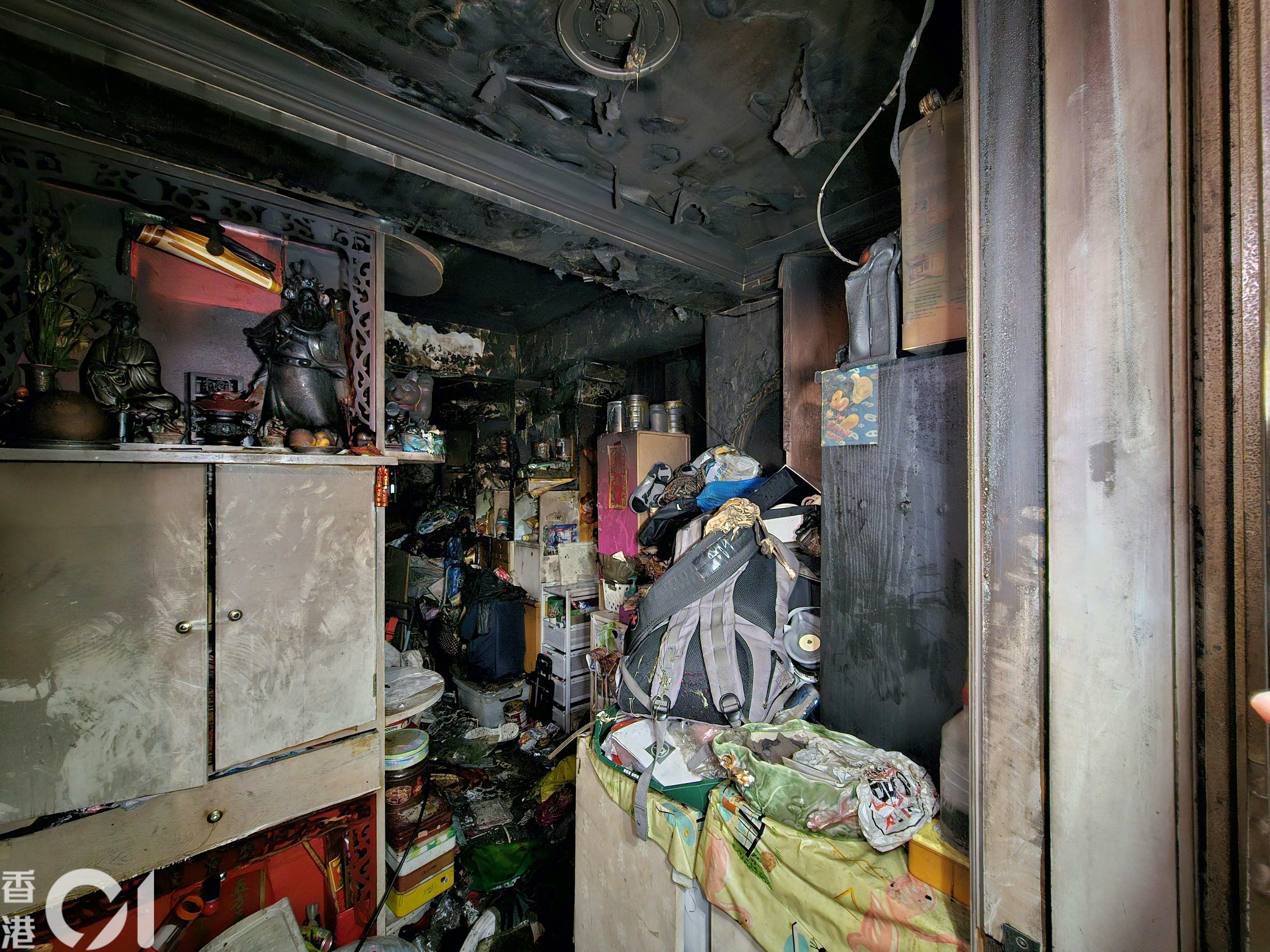

[#80] 旺角3死1傷奪命火.冷氣機疑起火.1男1老翁1男童不治
hk 01
旺角洗衣街建煌華廈3死奪命火警,起火單位堆滿雜物,屋內嚴重熏黑。(梁偉權攝)
