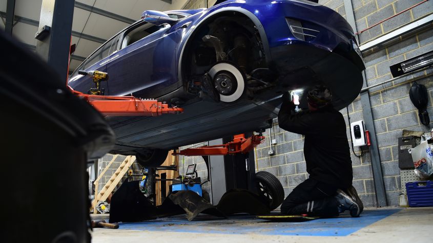

隨著電動車逐漸普及,除了購車價格和充電便利性之外,維修成本亦開始成為車主關注的焦點。英國車隊事故管理公司 AX 最新研究顯示,電動車在發生交通事故後的維修費用及維修時間,仍然明顯高於傳統燃油車。
AX 分析全英國超過 4 萬宗事故個案後發現,電動車在非責任事故後的平均維修費用達 6,363 英鎊,而燃油車平均為 5,338 英鎊,兩者相差約 19.2%。
換算而言,電動車每次事故平均維修費比燃油車高出約 1,025 英鎊,反映即使電動車機械結構相對簡單,事故後的修復成本仍然較高。
電池與電子系統增加維修難度
AX 指出,造成維修費用較高的原因,主要來自零件價格以及維修程序更為複雜。
現代電動車配備大量感應器、攝影機及駕駛輔助系統,即使只是輕微碰撞,也往往需要重新校準各項電子設備。此外,高壓電池系統周邊零件價格較高,相關安全檢查程序亦更嚴格。
AX 首席商務總監 Scott Hamilton-Cooper 表示,雖然近年維修廠對電動車的維修經驗持續增加,相關技術亦不斷進步,令電動車與燃油車之間的維修成本差距有所收窄,但電動車整體仍對維修流程構成更大負擔。
他指出,除了零件成本較高之外,即使是小型維修工程,電動車通常亦需要進行系統校準,進一步增加工時與費用。
