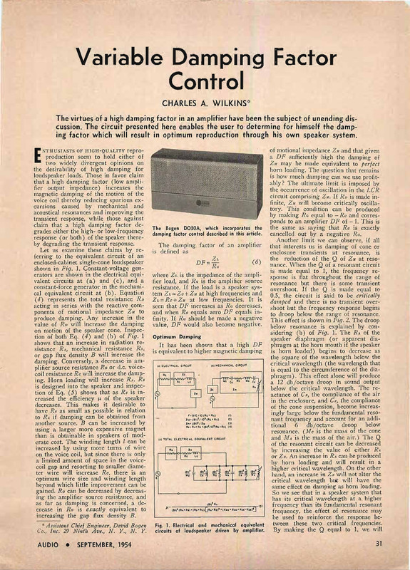

其實以前好多古董膽機祁有Variable damping factor教,主要係利用可變負回輸控制放大器的Damping factor去配合返喇叭蚖Damping! 小弟唔想浪費時間去作無謂辯論,如果你有時間睇多D正統音響理論就會明白啦!
Pilotrol
209.xxx.xxx.84
2023-06-04 06:43
[#23] El34膽機低音真係唔係好掂
1954年Charles Wilkins於Audio Engineering發表的Variable Damping Factor Control文章之一。

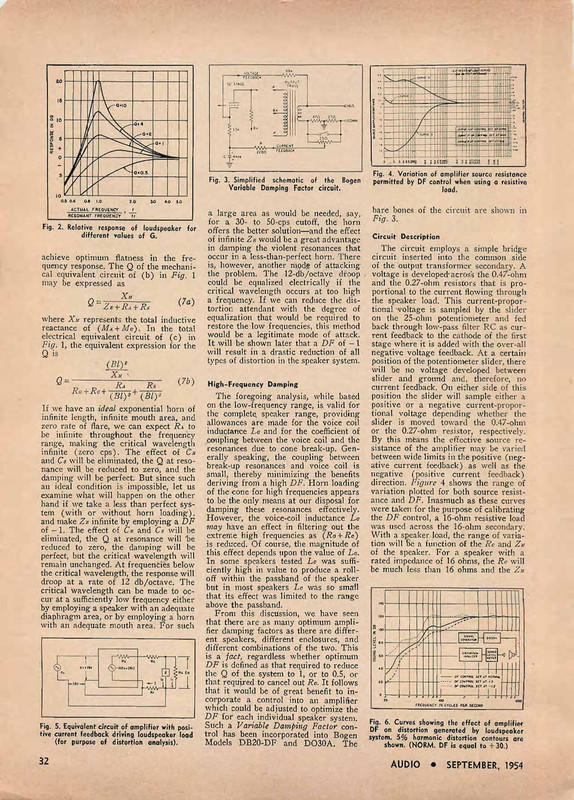

[#24] El34膽機低音真係唔係好掂
1954年Charles Wilkins於Audio Engineering發表的Variable Damping Factor Control文章之二。

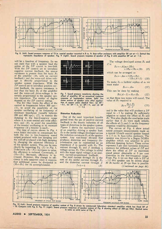

[#25] El34膽機低音真係唔係好掂
1954年Charles Wilkins於Audio Engineering發表的Variable Damping Factor Control文章之三。

1954年Charles Wilkins於Audio Engineering發表的Variable Damping Factor Control文章之四。

[#28] El34膽機低音真係唔係好掂
師兄我都好想溫故知新,可唔可以整條link出嚟因為實在睇唔到啲文字。

[#29] El34膽機低音真係唔係好掂
可以!
https://worldradiohistory.com/Archive-All-Audio/Archive-Audio/50s/Audio-1954-Sep.pdf

文中有提及如何利用Variable damping factor去減低harmonic distortion,慢慢睇!

#21條link已經解釋咗越高既DF對於喇叭既影響,從來冇所謂over damping,閣下所謂既over damping点定義?點為之over?可唔可以量化?
#29條link開唔到

[#35] El34膽機低音真係唔係好掂
文章內"Optimum Damping"一段已經解釋得很清楚,慢慢睇! 另外#22已經解釋咗!

[#36] El34膽機低音真係唔係好掂
#22幅圖係c&p#21條link入面嘅#54
咁樣就當解釋咗
真係服咗你。。。即係好明顯您連幅圖講緊乜都未知
即係#21條link講緊乜你完全唔明
幅圖係講緊單元Qts

其實唔同口徑的揚聲器單元加上音箱本身除了重播輸入信號以外,單元同音箱本身也會同時產生諧震,例如12" Tannoy Monitor Silver揚聲器單元的Bass resonance係35 Hz,15" Tannoy Monitor Silver揚聲器單元的Bass resonance係32 Hz,單元或音箱所產生諧震會構成重播上的互調失真,而不同單元諧震點所產生諧震點和Q值(諧震點鋒值)都是不同的(並非是一個單一固定值),如果單元本身Q值為0.5的話代表單元本身設計已經係Overdamped,如單元Q值為2.0的話本身已經係underdamped,damping factor越高並不代表可以解決揚聲器本身所產生諧震的問題,事實上要了解單元本身屬Overdamped還是underdamped的狀態下才能對症下藥,而利用放大器上的Variable damping factor功能去修正Q值(沒有可能完全抵消諧震只能令Q值盡量接近0)只是其中一種手段!
由於不同喇叭有不同諧震點和Q值,所以放大器並不是一味high damping factor就是代表好,需要考慮的是揚聲器本身的Q值的需要而定,舉例如本身諧震點屬於低Q值喇叭配上high damping factor後級就會容易產生低頻被過度控制令到低音豐滿度不足!
其實文章中已經解釋得好清楚! 補多張圖解釋文章中Fig.2 Q值上何謂underdamped和overdamped的狀態,如果咁都唔明小弟都冇法! 不想作無謂爭論,更不想影響大家正常討論的空間,有時間請慢慢睇文章上的解釋!

[#39] El34膽機低音真係唔係好掂
閣下係咪講緊低音單元既fs。。。喇叭廠設計上已設定既Q值(Qtc)係單元裝入音箱後嘅Q值,唔好混淆。。。
#21條link已經解釋得好清楚,後級既DF越高越能夠還原喇叭設計上既Qtc
閣下所謂既低Q值喇叭(0.5)配合高DF後級會overdamped
閣下知唔知有幾多廠製喇叭既Q值,係由閣下所講嘅會低於0.5?
