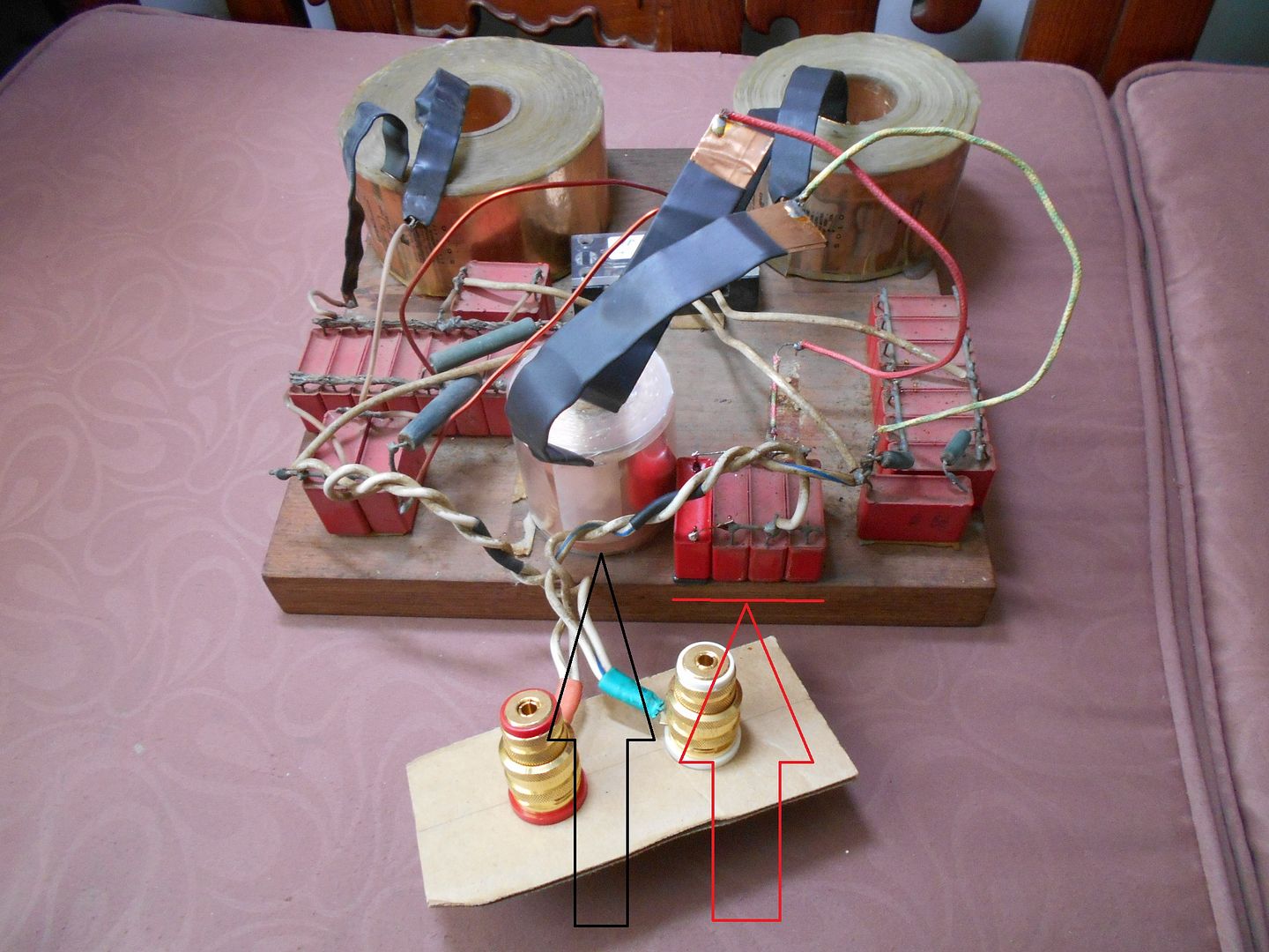

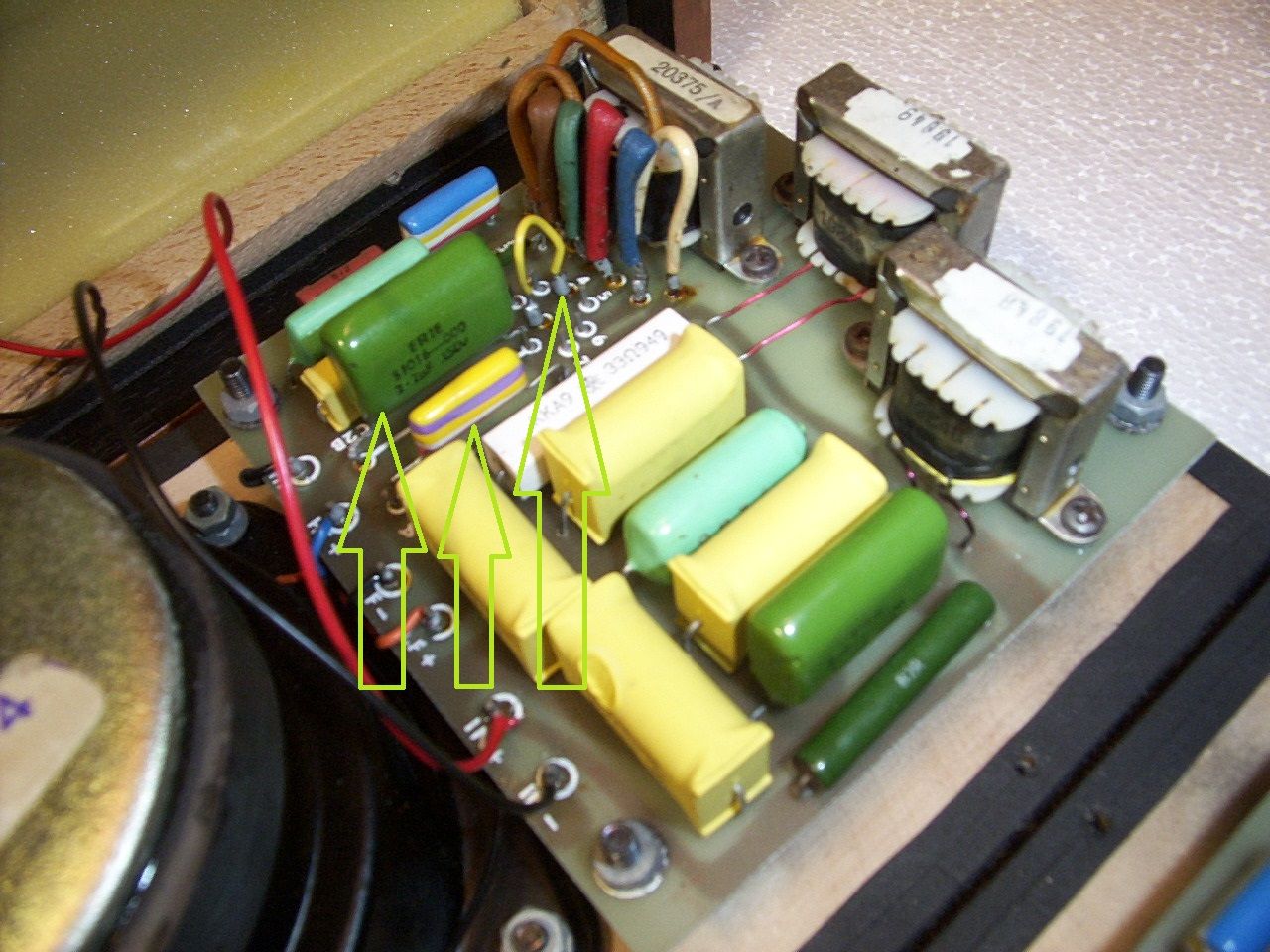

[#57] Falcon LS3/5A.......是否是原裝声音?
我所見過的 Falcon Gold Badge LS3/5A 內臟,包括實物和網上相片,其自耦變壓器 L3 均是接 4 腳,無一例外,因而 C2 的對應數值便是 2u2 並 u47 (不同接腳抽頭要對應不同高通濾波輸入電容值 C2,藉以保持分頻點不變)。
下面 Falcon Gold Badge 的插圖,上方箭嘴便是 4 腳,下方左箭嘴便是 2u2,下方右箭嘴便是 u47。
既然是接 4 腳,便意味著 4 入 4 出,既冇升壓,亦冇降壓,是 0 dB,L3 便純粹是隻 0.3 mH 電感,自耦變壓功能並無使用,因而 2、3、5、6、7 抽頭便等同廢除了功能。
註:
- 接 2 腳,2 入 4 出,是升壓,+2 dB
- 接 3 腳,3 入 4 出,是升壓,+1 dB
- 接 4 腳,4 入 4 出,冇升冇降,0 dB
- 接 5 腳,5 入 4 出,是降壓,-1 dB
- 接 6 腳,6 入 4 出,是降壓,-2 dB
- 接 7 腳,7 入 4 出,是降壓,-3 dB
手頭的一對 Rogers LS3/5A 155/156,其自耦變壓器 L3 亦是接 4 腳,因而 C2 亦是 2u2 並 u47,以下圖片連結的三個綠箭嘴便是:
https://hosting.photobucket.com/images/v299/kt66cheung/Rogers_LS35A_155_6_004_jdhe9Dv3YuMJwNbtwdGyhC.jpg
之不過,Rogers最初五百幾對(未到六百對) LS3/5A 當中,我所曾經見過的實物和網上相片,較大比例是接 3 腳,接 4 腳加埋接 5 腳的數目都不及接 3 腳多,因而 C2 的對應數值便是 2u2 並 1u 並 u33,從而保持分頻點不變。
過了這五百幾對之後,就仍未見過有接 3 腳,而是九成九接 5 腳。
如果是從好聲角度去衡量,我斷言接 3 腳這升壓做法會係唔好聲,這斷言是來自我以往的親身體驗,還未曾找到一個反例。
由接 3 腳這升壓做法改為接 5 腳這降壓做法,C2 的對應數值便要由 2u2 並 1u 並 u33 改為 1u 並 1u (直至 1980 年約第三季為止,往後的有變更,因單元特性有變),從而保持分頻點不變。
這個摩改,聽覺上煥然一新,返唔到轉頭。
至於由接 3 腳這升壓做法改為接 4 腳這不升不降做法( C2 對應數值便要由 2u2 並 1u 並 u33 改為 2u2 並 u47),亦試過,只是次數遠不及試 5 腳多。
改善方面,亦是煥然一新,返唔到轉頭。
改接 5 腳和改接 4 腳 作 AB 的話,後者相對地是畧為增加了一點點光輝音色,這方面睇嚟需要配合埋早期Rogers 原本接 3 腳之 3/5A 其高音單元的個別靈敏度,才能決定是接 4 腳還是接 5 腳較佳。
以下圖片連結,便是等同鐵片芯自耦變壓器 L3 接 4 腳,黑箭嘴 (L3) Mundorf 0.3 mH 銅箔 12 號電感,紅箭嘴 (C2) 並四粒 u68 Wima MKS 4-R (當然要度過揀過才用,跟番 C2 總值 2u67):
https://hosting.photobucket.com/images/v299/kt66cheung/DSCN4601_6s1iuSLjsGYvWmT9dEbF9t.JPG
