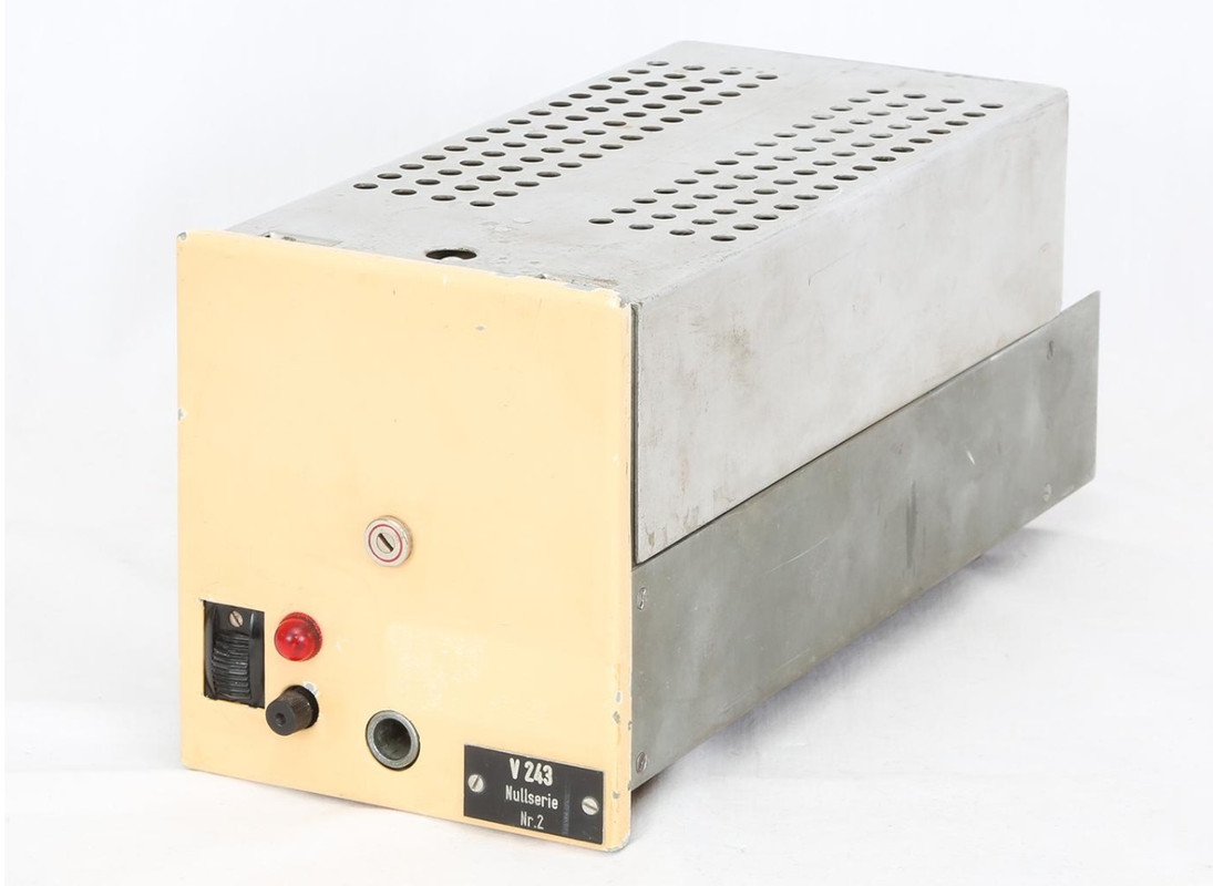

除了RFT V241和RFT V242以外,當年還有RFT V243!此機是小型鑑聽後級放大器,EL84單端設計3 Watts輸出!不過此機是高阻抗輸出,主要是用於推動鑑聽Headphone或高阻抗輸入的小型鑑聽揚聲器用,而功能上其實也可以作為Program Line Amplifier用途!

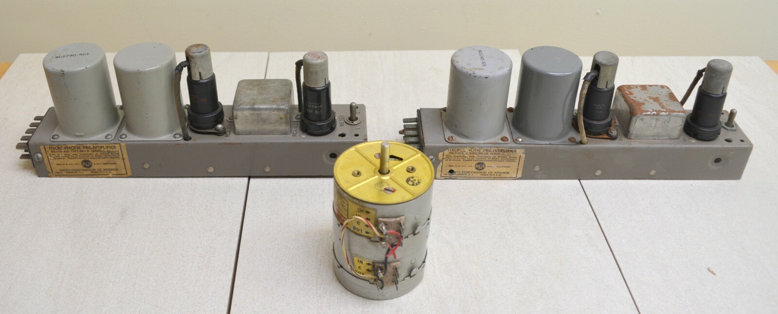

最近有網友見倒網上有RCA BA-1A連音量制發售,希望小弟比一點意見!其實RCA BA-1屬RCA於二戰後第一代咪高風前級放大器,此機主要是替代二戰前RCA Economy Line的RCA 85B系列前級放大器!第二次世界大戰前RCA基本上有三條產品線分別為Deluxe Line、Standard Line和Economy Line!二戰後美國經濟重新起步,RCA決定把三條產品線縮減為一條產品線!
二戰後美國第二代FM頻譜更新,廣播電台對FM規格產品更新需求大增!在百廢代興的時代,RCA於二戰後專業電台用放大器產品主要以價格合理能夠負擔、能達至FM規格與及容易安裝和維修等這三個層面去開發新一代RCA BA系列專業電台用放大器產品線!
RCA BA-1就是RCA BA系列的初號機,個人認為基本上RCA BA-1基本上是RCA 85的改良型,由RCA 85原有的1620接三極一級放大,改良為RCA BA-1以兩支1620接五極以兩級放大!事實上RCA 85和RCA BA-1上的輸出和輸入變壓器是相約(901046輸入變壓器和XT-2875輸出變壓器),RCA BA-1最大改動是兩級放大和負回輸安排之上,主要目標是能令前級放大器增益率上昇的同時也改善頻寬伸延!
個人認為音色表現上RCA 85B1中頻自然度、真實感和音色流暢程度比RCA BA-1略有優勢,但音色工整程度、頻寬伸延能力以至整體動態表現RCA BA-1卻是為二戰後後美系FM廣播前級訂立了一個很高的標準!二戰後美系的專業電台級咪高風前級放大器,小弟對RCA BA-1和RCA BA-11兩代咪高風前級放大器RCA的評價也十分之高,產品音色和規格表現完全不在FM年代Western Electric產品之下!不過使用專業電台級咪高風前級放大器還需要考慮電源供應、阻抗和增益率匹配、附加音量制和Passive Equalizer等因素,能否調至靚聲關鍵並不是單單只在前級Module身上,其他配件組合匹配與及應用才是能否調教至靚聲之關鍵!

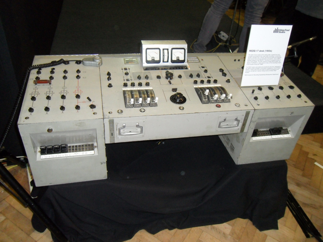

EMI於1955年成立了Record Engineering Development Department(REDD),而這個部門主要任務是開發立體聲錄音技術和器材!1956年EMI REDD開發出第一代Mixing Console EMI REDD.17,初代是兩聲道立體聲設計,主要是EMI REDD合拍其下德國分部Electrola開發出來!
1958年EMI REDD把EMI REDD.17改良而成為四聲道立體聲設計的EMI REDD.37 Mixing Console,當年主要安裝在Abbey Road Studio 1和Abbey Road Studio 2的Control Room內!直至1964年EMI REDD再為Abbey Road Studio 2 Upgrade最新一代的EMI REDD.51 Mixing Console!
下圖為初代EMI REDD.17 Mixing Console!

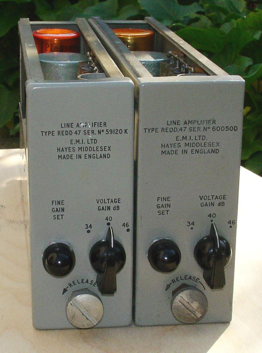

EMI REDD .57與EMI REDD .37其中一個最大分別是Talk Back/Line Amp前級輸出用上英制的EMI REDD .47 Line Amp前級放大器!
