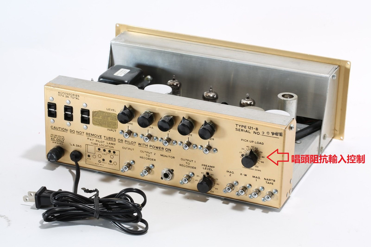

其實50年代一般民用古董前級唱頭放大都是以MM放大規格,所以配MC唱頭一般需要配合MC Step up變壓器昇壓以匹配增益率和輸入阻抗!
最近小弟也曾和門下Raymond談及MC Step up問題!事實上很多發燒友選擇MC Step up變壓器只著重考慮Step up ratio以增加益率,但卻沒有考慮MC Step up變壓器在唱頭阻抗輸出和前級唱頭放大阻抗輸入之間的匹配問題!小弟提示門下其實兩者之間阻抗匹配是會直接影響到音色平衡,Step up ratio足夠但阻抗不匹配,結局是會夠大聲(足夠增益)不過音色卻會失衡!
選擇MC Step up變壓器昇必先考慮能否匹配唱頭輸出阻抗,例如Fairchild 232阻抗輸出是600 Ohm,而一些Ortofon SPU阻抗輸出可低至2~3 Ohm,如果2~3 Ohm輸出Ortofon SPU插入600 Ohm 阻抗輸入的MC Step up變壓器,那麼音色平衡度就大受影響,通常結局是中低音變得好薄聲,簡單D講需然夠聲但會變得薄聲!另一方面前級放大器Phono輸入阻抗情況都是一樣,而立體聲年代一般古董前級放大器MM Phono輸入阻抗為47K Ohm,所以選擇越接近47K阻抗輸出的MC Step up變壓器會在阻抗匹配上較為有利!不過不少Mono年代的古董前級放大器Phono輸入的阻抗是可以調教的,例如Pilot PA-912和Scott 121系列等,這種設計對匹配不同MC Step up變壓器輸入阻抗則會較為靈活和有利!

[#14687] 古董前級唱頭放大
Scott 121-C上的唱頭阻抗輸入控制!

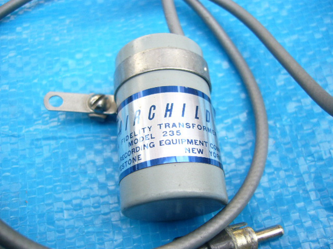

[#14689] 古董前級唱頭放大
Fairchild 235是Fairchild於1955年推出的MC Step up變壓器,基本上是這個器主要是配合Fairchild 220或Fairchild 225唱頭一同使用!

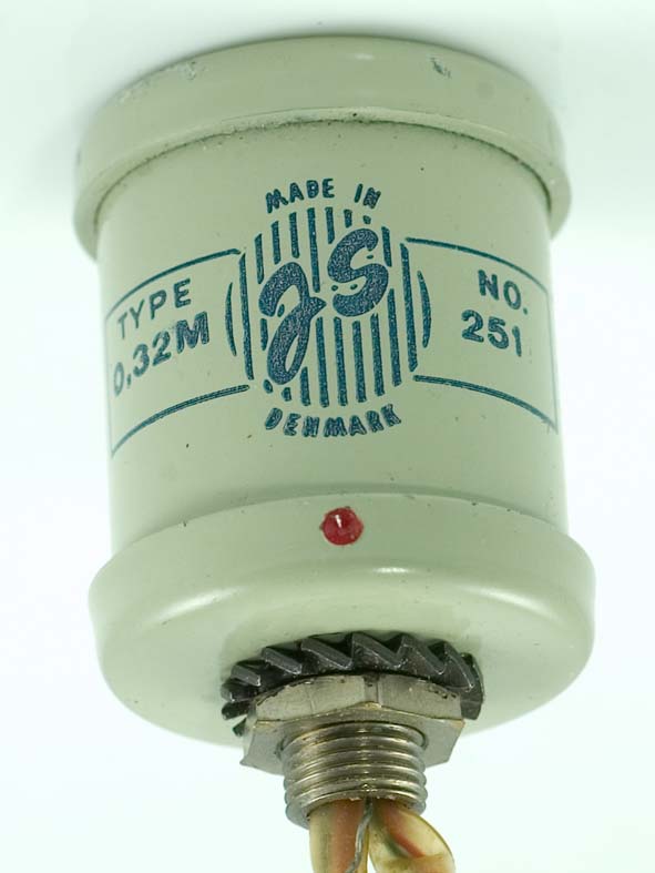

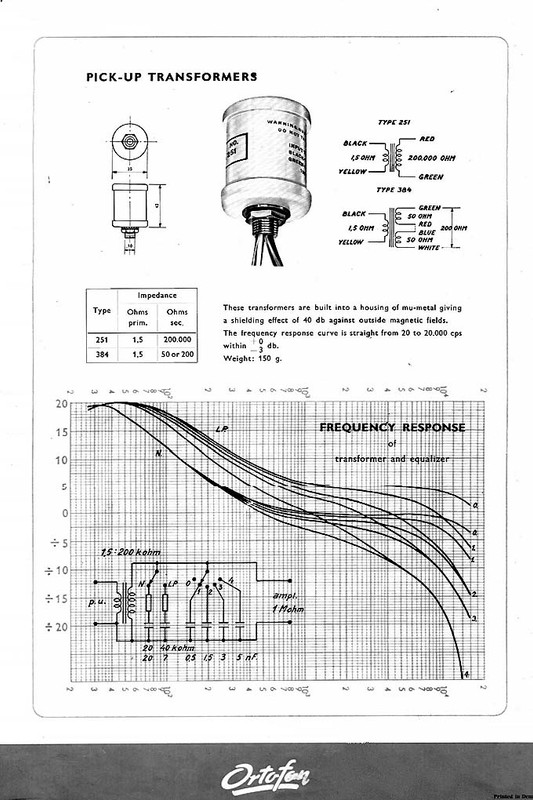

[#14691] 古董前級唱頭放大
當年初代Ortofon專用的MC Step up變壓器是Jorgen Schou製的Ortofon 251!不過有原廠Ortofon嘜的Ortofon 251在古董市場上極之少見!

[#14692] 古董前級唱頭放大
Jorgen Schou 251 MC Step up變壓器

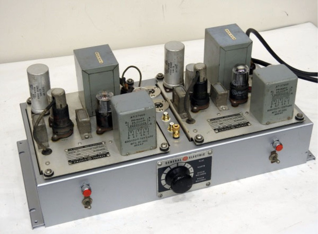

[#14701] 古董前級唱頭放大
General Electric BA-3是General Electric於1954年推出市場的專業用唱頭前級放大器,當年也屬專業市場上一線唱頭前級放大器!
