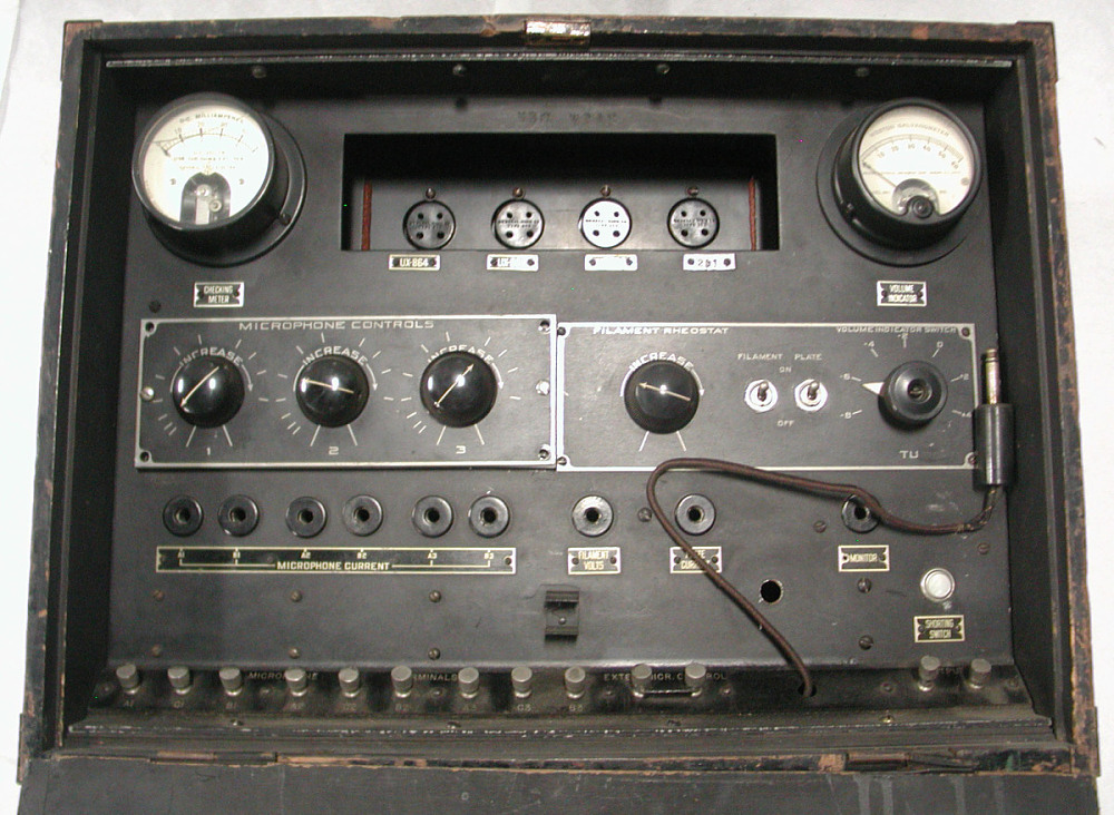

[#14926] RCA OP-5
剛剛有朋友問小弟有沒有RCA OP-3資料?不過其實朋友停傳來的圖片應該是RCA OP-5,此機是RCA於1938年推出的戶外廣播用混音前級放大器! RCA OP-5屬RCA OP系列混音前級放大器的第五代!

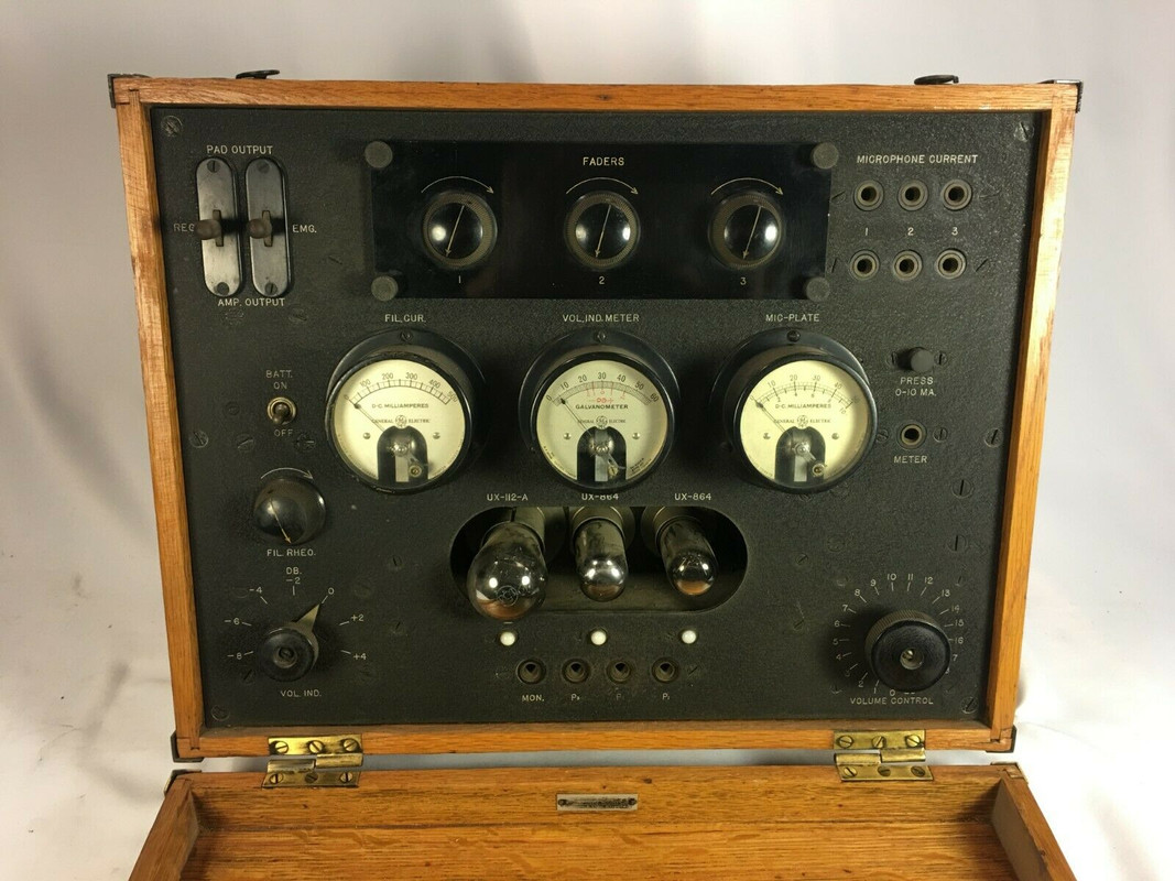

[#14928] RCA OP系列
RCA OP系列是RCA為NBC最初以Portable Broadcasting Amplifier名稱研發的戶外廣播錄音用混音前級放大器,當年主要是接駁可攜式電磁以作戶外廣播錄音用途!下圖是20年代未第一代的RCA OP-1戶外廣播錄音用混音前級放大器!
Pilotrol
24.xxx.xxx.242
2021-07-10 08:46

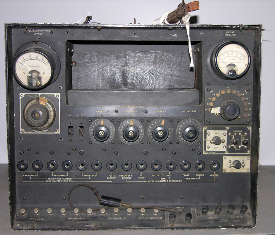

[#14929] RCA OP系列
第二代的RCA OP-2戶外廣播錄音用混音前級放大器
Pilotrol
24.xxx.xxx.242
2021-07-10 08:47

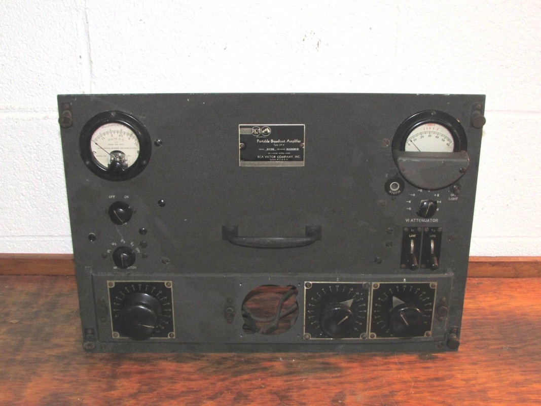

[#14932] RCA OP系列
第五代的RCA OP-5戶外廣播錄音用混音前級放大器和第六代的RCA OP-6和OP-7戶外廣播錄音用混音前級放大器!當年RCA OP-6和OP-7是分體式設計,Portable Mixer和Portable Remote Amplifier兩個部份是分體式設計,而RCA OP-6和OP-7也是RCA OP系列最後一代!於二戰之後RCA OP系列才被RCA BN系列所代替!
最後修改時間: 2021-07-10 08:55:47
Pilotrol
24.xxx.xxx.242
2021-07-10 08:54

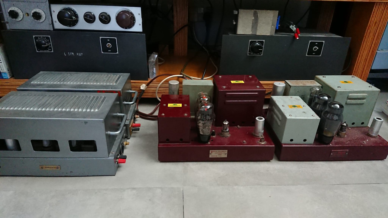

[#14935] BBC AM8/1 VS Rogers Senior
老友今日準備在家中玩英系大戰,佢送咗幅圖比我!等佢打報告!

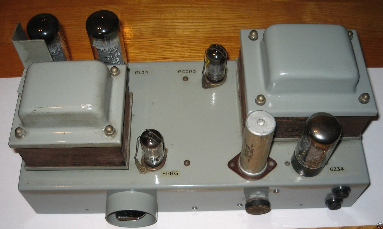

[#14938] Sound Sales製BBC鑑聽後級放大器
Clarke & Smith版本的BBC AM8/1鑑聽後級放大器

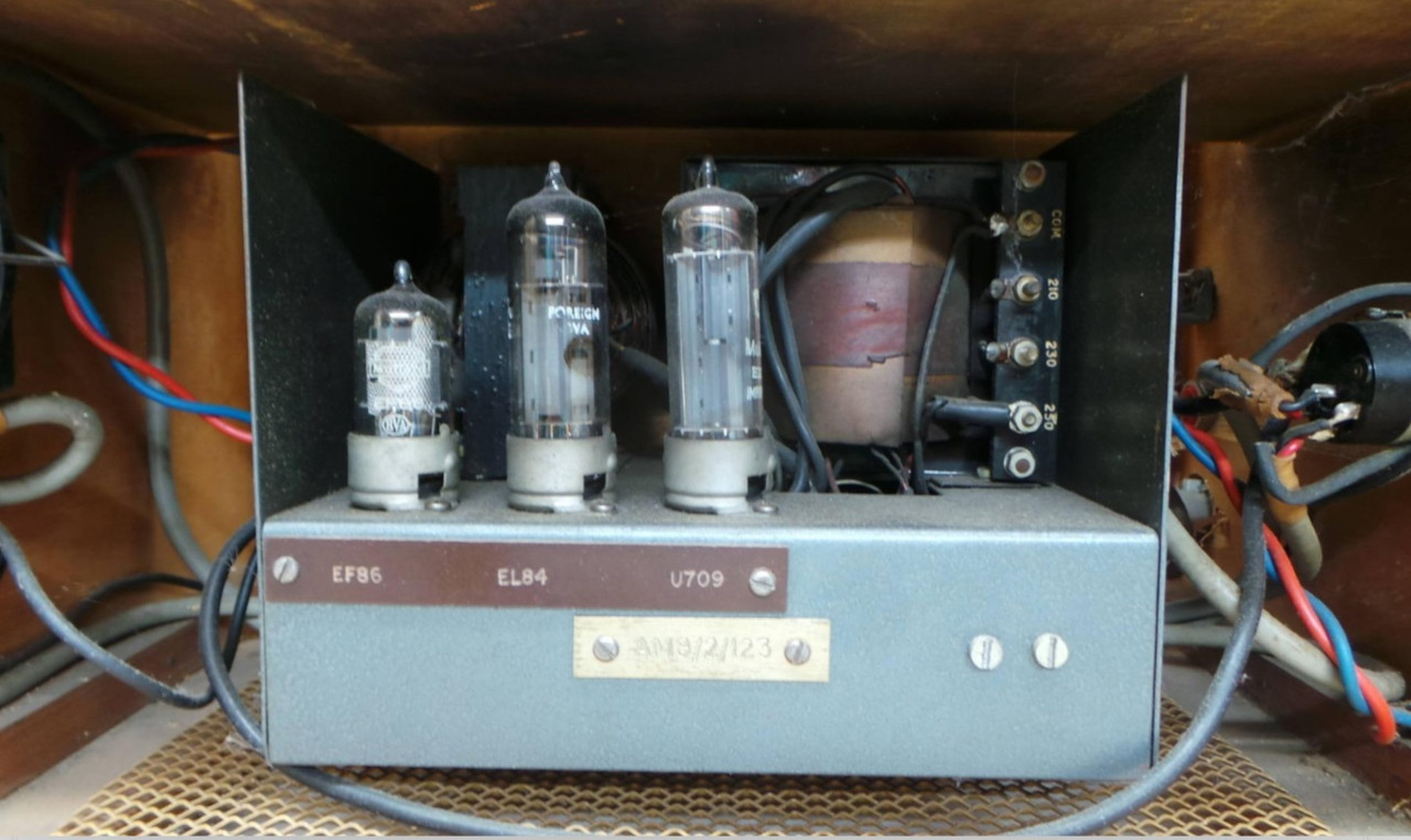

[#14939] Sound Sales製BBC鑑聽後級放大器
Sound Sales版本的BBC AM8/2鑑聽後級放大器
最後修改時間: 2021-07-13 07:25:09
Pilotrol
24.xxx.xxx.242
2021-07-13 07:24

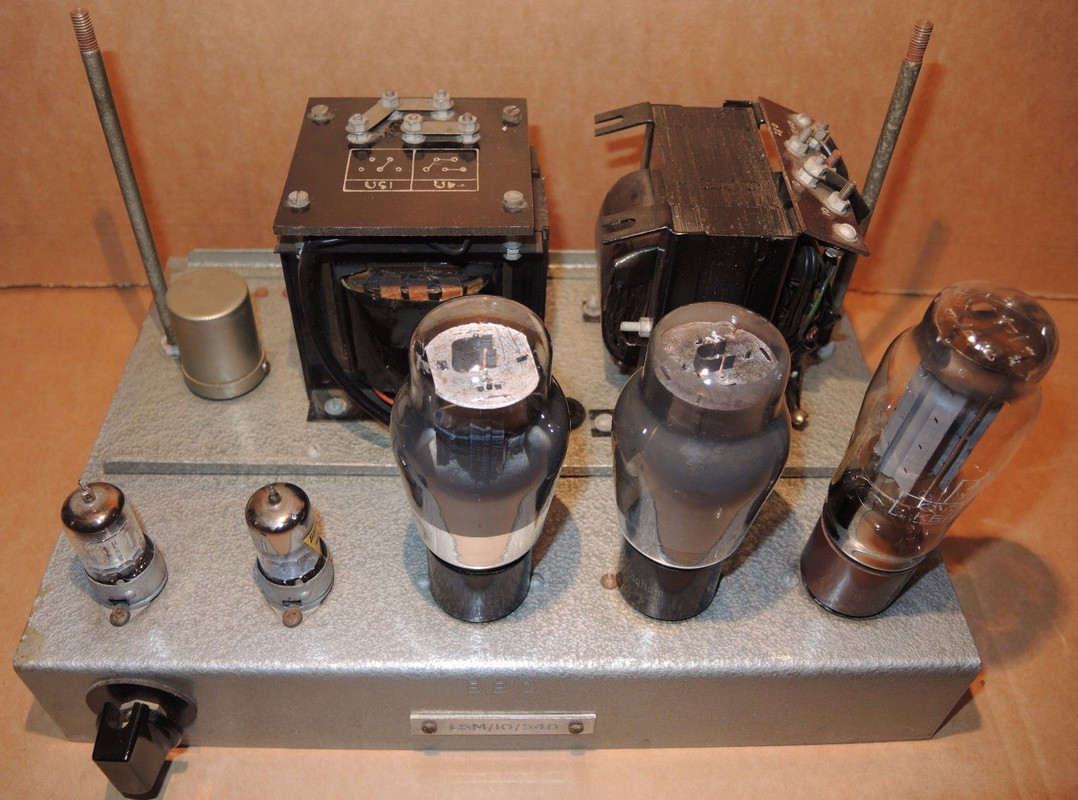

[#14940] Sound Sales製BBC鑑聽後級放大器
早期型Sound Sales製BBC LSM/10鑑聽後級放大器

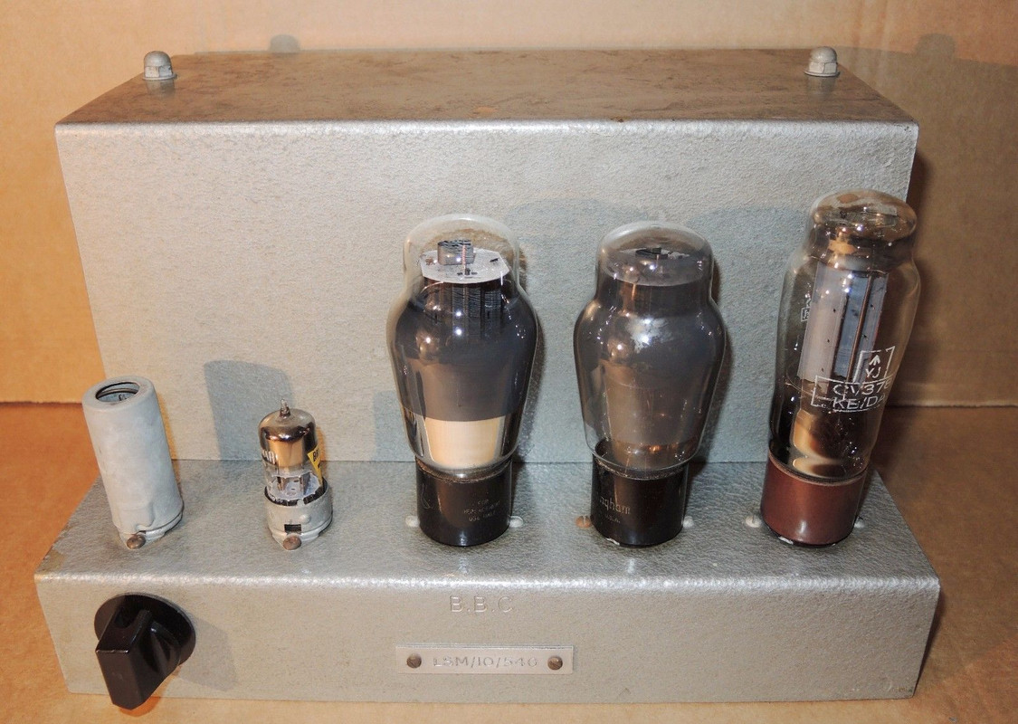

[#14941] Sound Sales製BBC鑑聽後級放大器
後期型Sound Sales製BBC LSM/10鑑聽後級放大器
