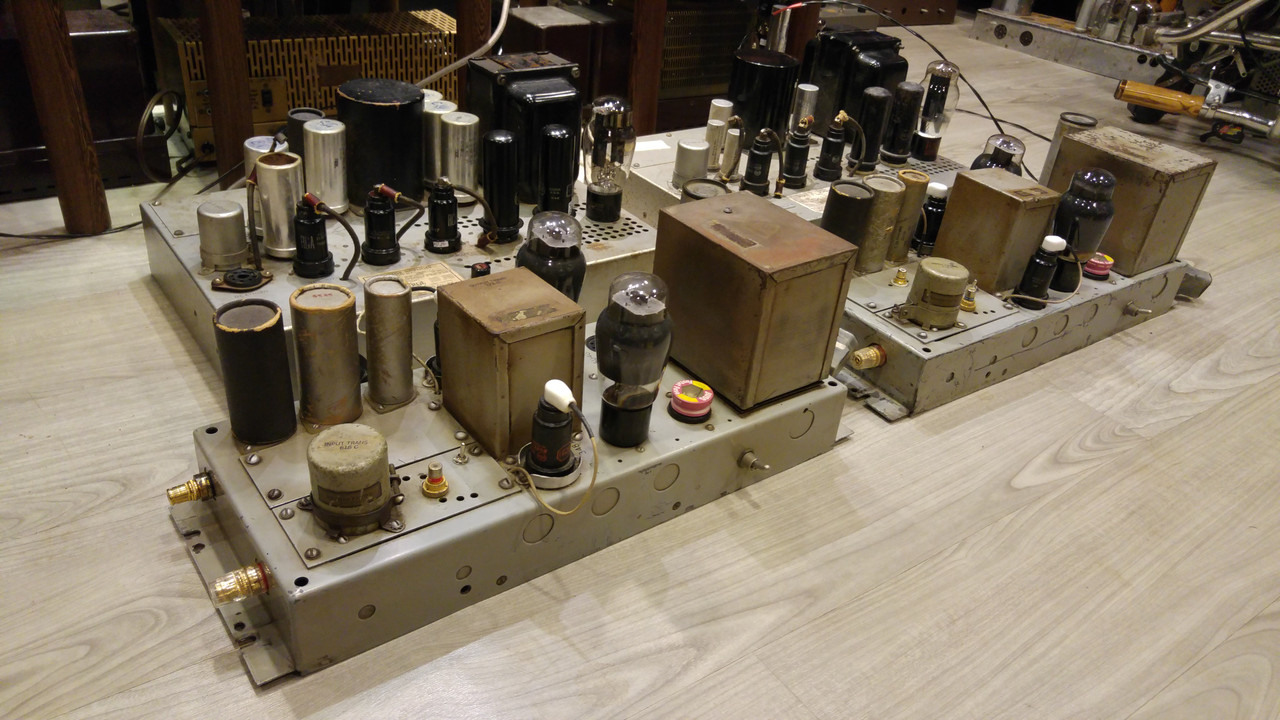

[#15847] RCA MI-4231 & RCA MI-4256
其實當年RCA MI-4229和RCA MI-4256劇院放大器組合是RCA Photophone PG-91 High Fidelity劇院音響系統的主力放大器,當年市場上競爭對手是Western Electric 86系劇院放大器! 不過RCA MI-4256必需要用高增益前級才能推動,否則很難見真章! 其實RCA MI-4256還有再後一代的RCA MI-9351,不過產量不及RCA MI-4256,所以市場上流通量較少!下圖為後一代的RCA MI-9351!

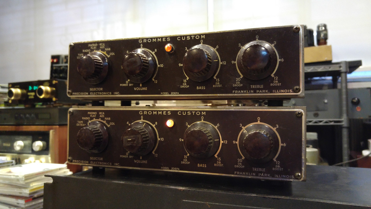

[#15857] Grommes 206PA
Grommes 206PA是Grommes於1953年推出市場的前級放大器,此機屬Grommes Custom第二代前級放大器!當年主要是代替初代的Grommes 205PA前級放大器!當時此主要是配合Grommes 215BA或Grommes 100BA後級放大器一同使用!

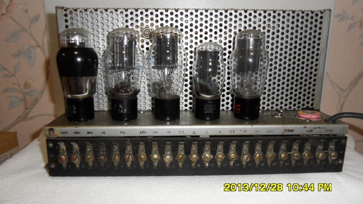

[#15858] General Electric BA-2
General Electric BA-2是GE BA系列第一代專業Program Line前級放大器,BA糸是GE於二次世界大戰後電台及錄音室專業用放大器系列!這一部算是GE史上用料最足的Program Line前級放大器!
