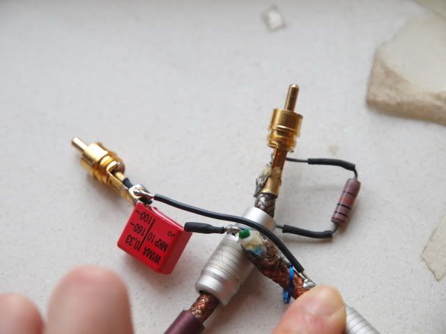

[#29] 電容試聲器 (Etsang3 制)
它是用來測試過了那隻"被測"電容後,聲音損失(或音色失真)了多少的。

[#28] 電容試聲器 (Etsang3 制)
我想問呢舊野...是不是只測到電容串聯左機入面的交連電容時的聲音咩? 實際聲音唔係講並聯機入面粒交連時的聲音嗎....一個並聯, 一個串聯, 電容值唔同左......
請大家指教. 謝謝

[#27] 電容試聲器 (Etsang3 制)
其實我地整呢舊野既用意係唔使焊落部機裡面就知電容係咩聲, 最好就硬係無電容啦, 但部機佢須要ma, 所以正常係唔會無端端加粒野上去較聲

[#26] 電容試聲器 (Etsang3 制)
典解唔將電容焊落個選擇掣果豎?咁咪可以玩到好多種聲囉!

[#25] 電容試聲器 (Etsang3 制)
自制 rumble cut device!
Cap side-----output from phono amp
Resistor side----input to preamp
resister value 100K, CAP 3.3uf
Problem, Bass lacks slam, tried 4.7uf before---treble is weak!
What is the ideal value of resistor?
Thanks

[#24] 電容試聲器 (Etsang3 制)
cmc168兄,
好同意你的說法, 我現在想可否跟你條link 做一個有switch, 同時插晒2-3款電容作即時比較, 最好個switch 係個皇帝位到,唔駛起身就轉到電溶就最perfect 準確

[#23] 電容試聲器 (Etsang3 制)
You should incorporate a switch to A/B compare the cap.
It is a wellknown fact that our hearing memory is very very BAD!
when u solder one cap..hear the sound..then replace another & hear again..u cant tell the immediate difference.

[#21] 電容試聲器 (Etsang3 制)
如果有更高嘰要求, 小弟一D建議: 咁大個loop唔駛加埋電容引線, 手機burst noise干擾一定入到去, 只差在手機接收地方好唔好以至有冇打出full power, 如果斷ring,訊號同地中間靠兩邊插可以都加SMD ceramic cap (NP0), 10p or 15p // 33p or 47p, 如果可以重新走線我會建議走返microstrip, Z比較容易控制又會比較保險..

[#20] 電容試聲器 (Etsang3 制)
將地銅是旦一邊只保留足夠焊位咪得囉,中間唔須要導通,無必要兩邊從頭到尾都連住。

[#19] 電容試聲器 (Etsang3 制)
各位早晨,Roger兄是次係"巧合",我最近做一Project,好日也不回公司(回則多數10時後才回),當天他call我,我又突然要回公司,所以可以遇見。
劉sir, 我無乜靚cable又怕網友有HiFi心理話條線影響左測試結果。用底板無得拗。底板銅片頻寬最廣。
長長影子兄,對的,"地迴路成環狀較容易pick-up附近干擾","環狀"銅箔會對相等波長(或一半)的干擾作最大的感應,"它"有10cm長(λ=0.1m), 經f(頻率)=v(3 x 10^8m/s)/λ計算,"它"會對3GHz(或6GHz)頻率的干擾作最大的感應,我建議Roger不要把大power的WiFi發射機放緊它(家用的細power 2.4GHz WiFi 路由器不會有問題的)
最近Roger兄在尋找WIMA Blackbox電容的真偽,大家手上有Blackbox電容的,看看它上面Blackbox的字是否這樣寫,"是"的話,你手上的便能達到WIMA所說的semi-official 級了。

[#18] 電容試聲器 (Etsang3 制)
我覺得有少少美中不足, 地迴路成環狀較容易pick-up附近嘰干擾..

[#17] 電容試聲器 (Etsang3 制)
我想, 咁用板加 RCA 插及座, 係方便銲粒電容試聲, 用訊號線, 軟 Dair dair, 肯定冇咁方便

[#16] 電容試聲器 (Etsang3 制)
大開眼界,請敎各位CHing,用塊板同直接將條線駁落去RCA座有什么分別?
