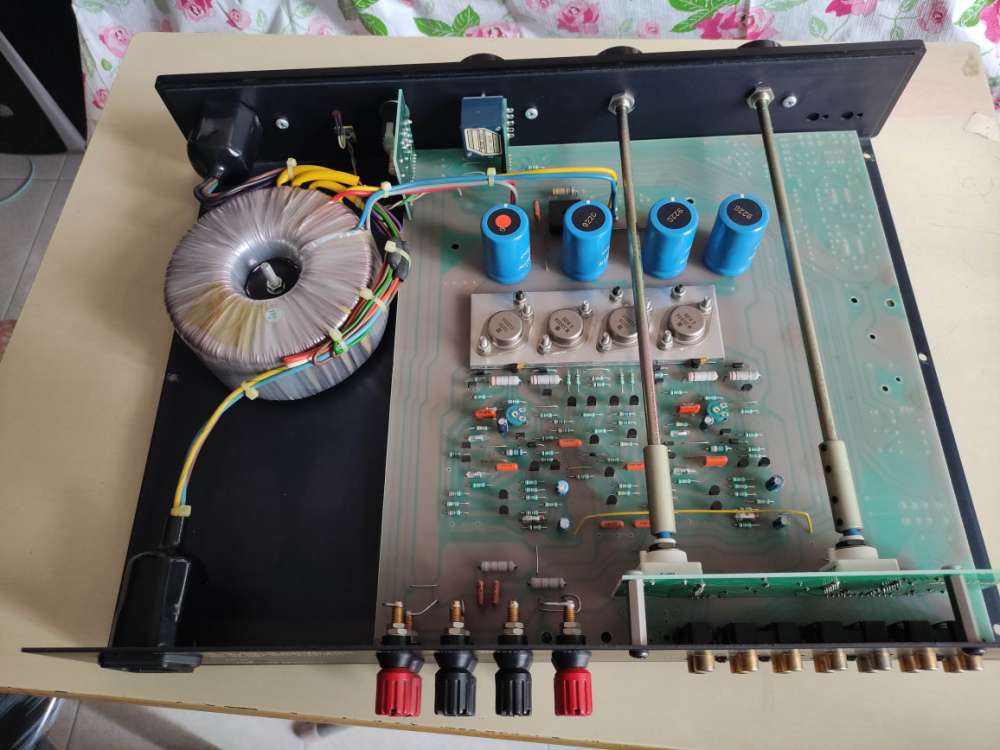

[#1195] Hi-Fi 拉雜談
另有架正英國制的 OA31L, 超過 30 年 机, input selector 接觸不良, 原裝制肯定配不到了, 唯有用全新 6 擇 1 的制兩個換新, 另水塘亦加大容量換 4 個, 此机每聲道只有 3個電解電容仔, 耐用原因之一, 好多時 d 機壞 係呢 d 電容仔變值或漏漿引起的, 尤其是現今 d 机 , 為慳成本, 會用 d 雜嘜電容, 更加弊。圖借網上, 是本來的樣貌
