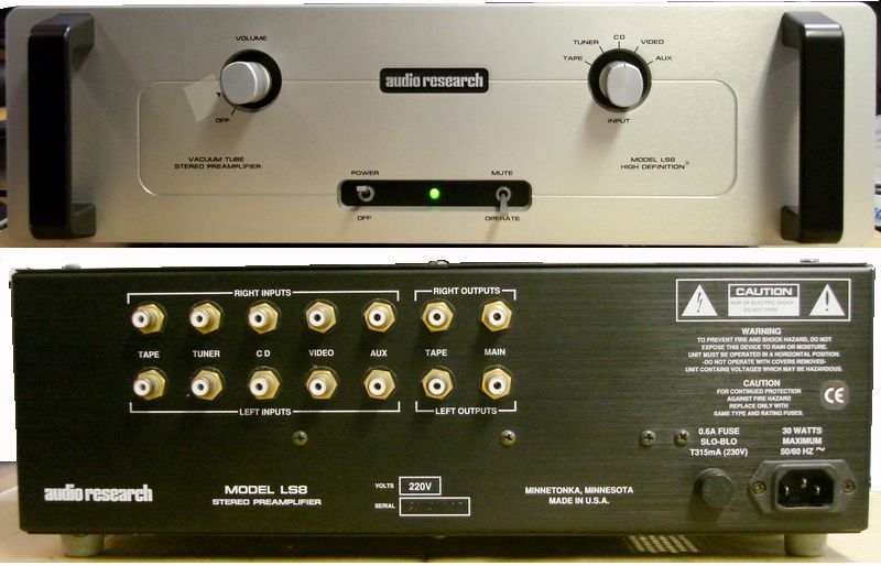

Audio Research LS8
病症:Volume起低位置(八點鍾)會忽大忽細)
Audio Research 個樣幾時都咁襟睇係咪。

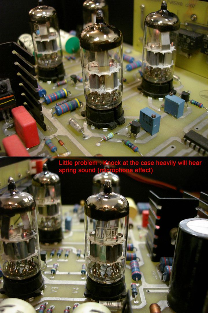

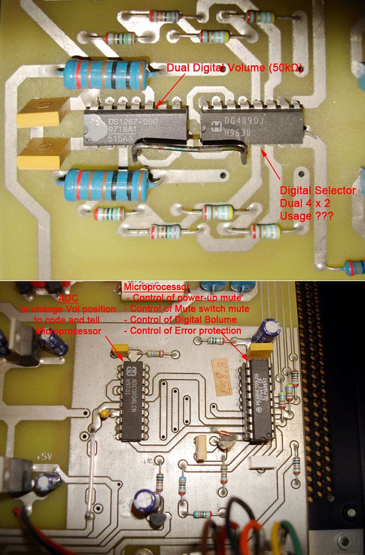

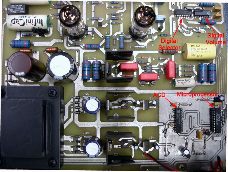

[#2] etsang3 - 修復 Audio Research LS8
打開一睇.....
咦!點解個Volume係"單春"嘅?
噢!原來好大台戲起後面....
ADC IC (ACD0804)將 Volume 位置(一個DC電位)變為數碼通知CPU (MC68HC705),CPU再變為"串行"訊號去控制
雙50kΩ數碼Volume IC (DS1267-50)調節輸出音量。所以音樂訊號根本無通過隻"單春"10kB volume.

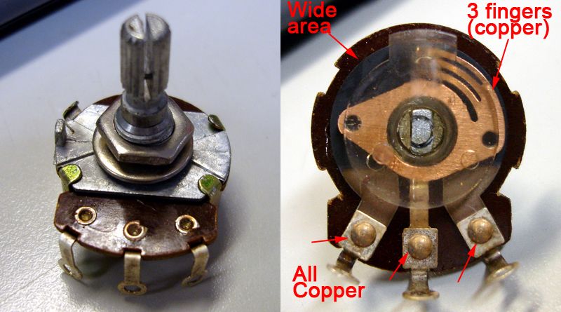

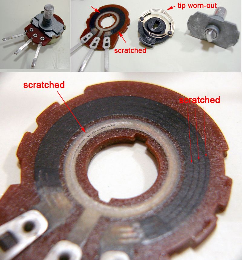

[#4] etsang3 - 修復 Audio Research LS8
原因係隻"單春"10kB volume用得太久,玩完左(刮到甩銀)。
etsang3
219.xxx.xxx.202
2009-09-14 02:01
[#5] etsang3 - 修復 Audio Research LS8
換個一隻就OK哂勒,而家哩D"單春"又大隻又要靚都好難搵,遲下可能無得買勒(哩隻銅造好野起華輝買嘅)
