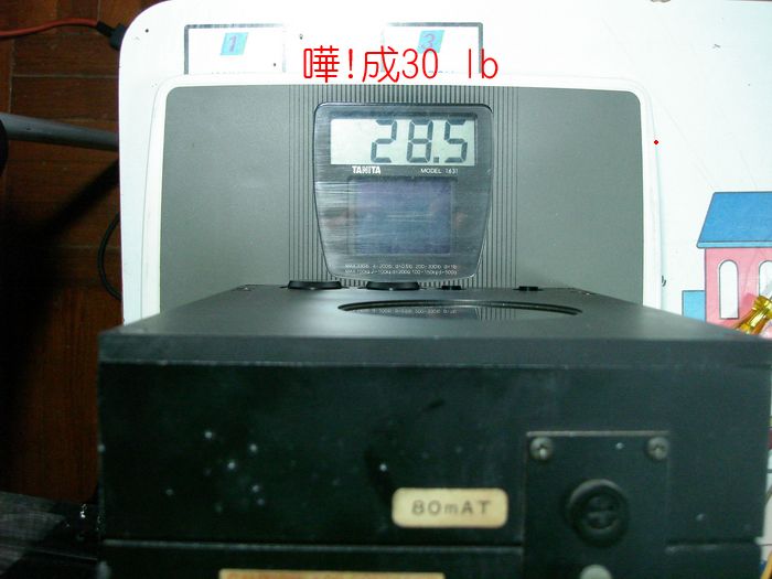

[#2] etsang3修復Micro RY5500摩打
嘩然成舊石頭,重30磅
etsang3
119.xxx.xxx.249
2010-12-04 03:07

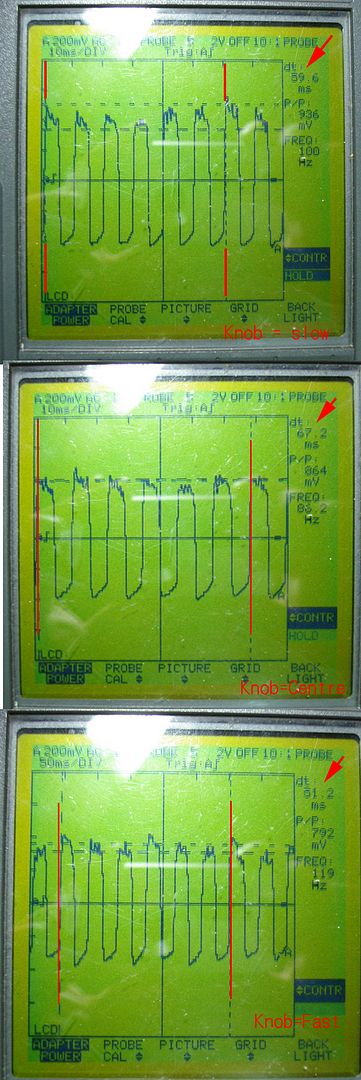

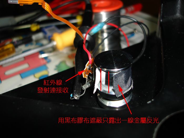

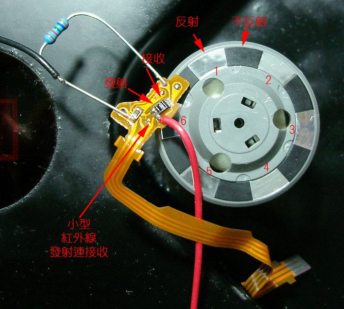

[#4] etsang3修復Micro RY5500摩打
無速度計,起垃圾對搵到件測轉速常用嘅,紅外線反射式探頭加一反射轉碟,哂!
etsang3
119.xxx.xxx.249
2010-12-04 03:07

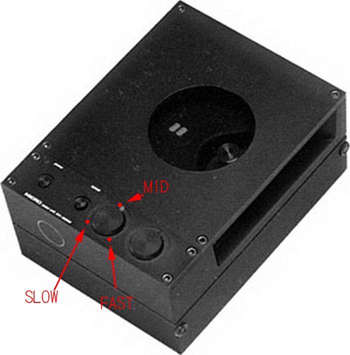

[#5] etsang3修復Micro RY5500摩打
面頭控制扭來扭去都調唔到90mS一圈
etsang3
119.xxx.xxx.249
2010-12-04 03:08

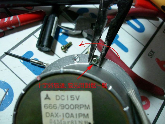

[#6] etsang3修復Micro RY5500摩打

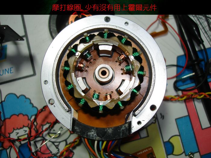

拆開摩打睇下啦。
etsang3
119.xxx.xxx.249
2010-12-04 03:08

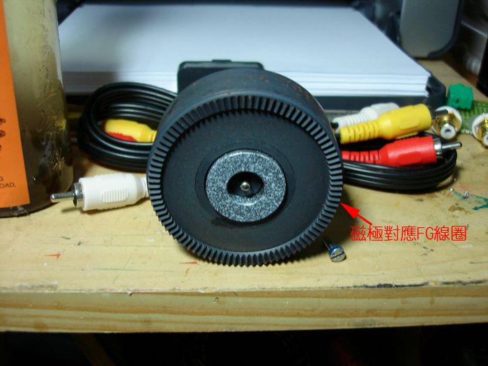

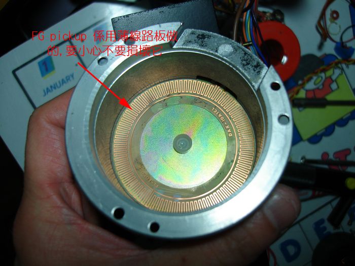

[#7] etsang3修復Micro RY5500摩打

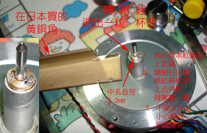

反轉用師夫傅放大鏡睇下中央頂嘅銅"杯使",發覺蝕哂勒,所以主軸振,角角嚮啦,要換新"杯使"勒
etsang3
119.xxx.xxx.249
2010-12-04 03:09

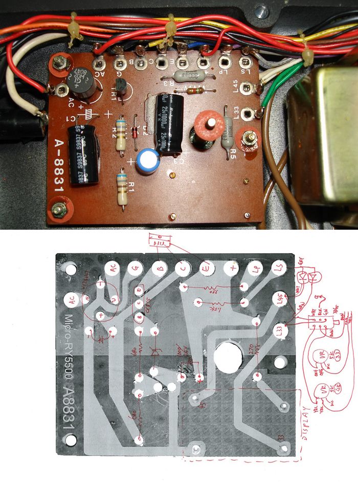

[#11] etsang3修復Micro RY5500摩打
主底板上仲有微調的
etsang3
119.xxx.xxx.249
2010-12-04 03:11
[#12] etsang3修復Micro RY5500摩打
新"杯使"買唔到,脫舊"杯使"果陣可能會整壞主軸,唯有想想辦法。
記得起日本買過一條尚佳黃銅,轉孔耷螺絲牙,準確度高,用來做一"杯使"品質應該好好。
用了個多小時,終於做到一塊小"杯使"
用卷起的幼水磨沙紙,把中孔"lim"至和中軸很fit
我決定用焊錫的方法把新"杯使"固定在舊"杯使"上,
用焊錫的方法,做錯了也容易脫出再改正,
起初太FIT,摩打轉不動,再用卷起的幼水磨沙紙,把中孔"lim"至ok
駁電測試,寂靜無聲了。好開心!

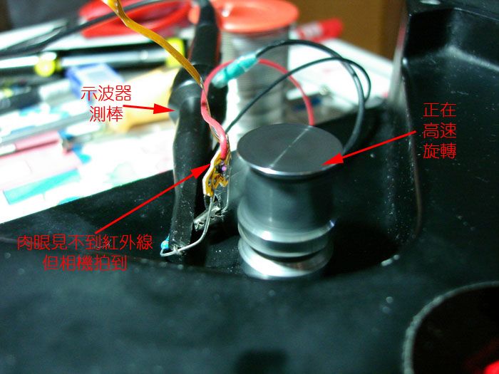

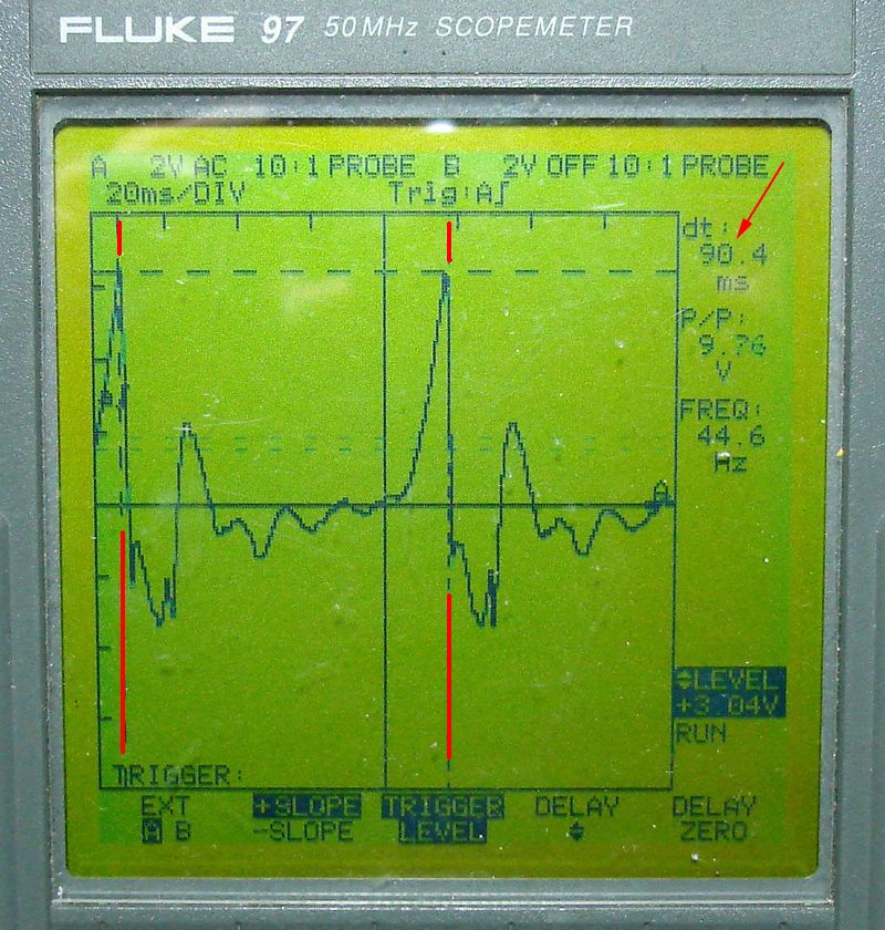

[#13] etsang3修復Micro RY5500摩打
回頭再修理轉速問題。
用另一種更準一點的測速方法
etsang3
119.xxx.xxx.249
2010-12-04 03:11

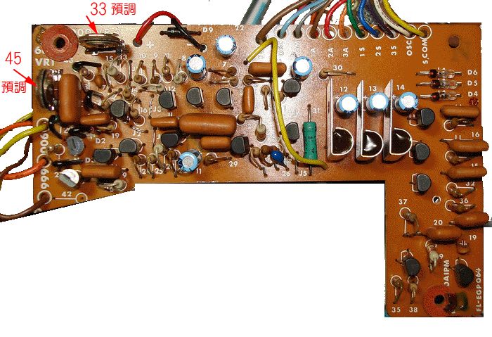

[#15] etsang3修復Micro RY5500摩打
先把外面控制調到中間,再調底板上的33及45預調,最後ok調到90mS轉一圈的轉速(667rpm),大功告成了!
etsang3
119.xxx.xxx.249
2010-12-04 03:12
