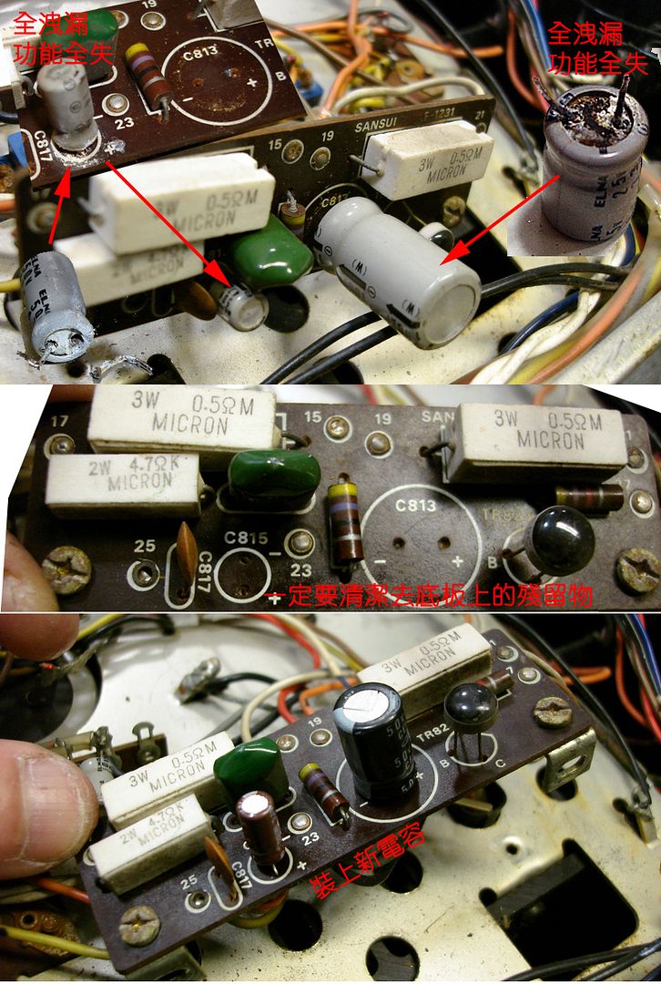

這已經是頗久以前的修理工作,假期有空整理一下來和大家分享。
它是見過的AU999,頗殘舊的一部。
除了"大水塘"filter caps,幾乎所有ecap都測得洩漏(同一牌子,大家認住佢)
病徵
1. 聲好怪,好叫好響,令人一聽便覺得不舒服。
2. 比過往嘅AU999,hum聲大得多
3. 細聲(例如聽鋼琴)拆聲

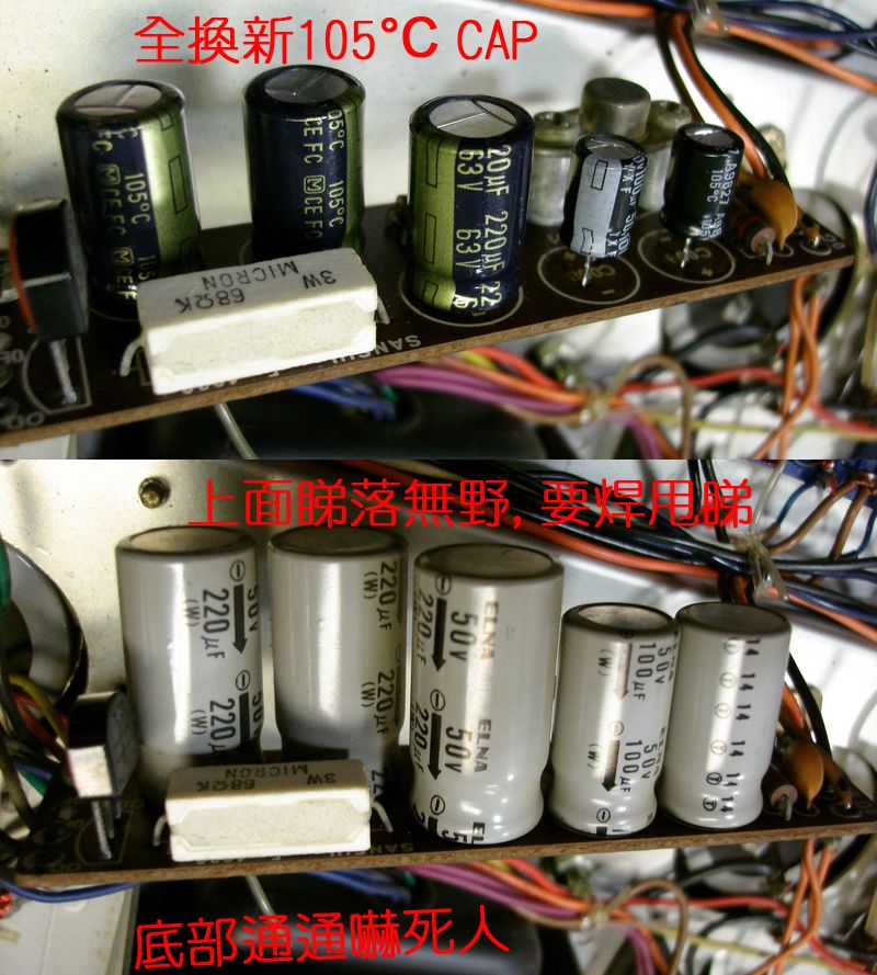

開工...
-供電底板ecap全部洩漏電解液,所有ecap都要換。換之前要把底板污漬清洗乾淨,
否則會繼續侵蝕零件腳。
etsang3
119.xxx.xxx.219
2010-02-15 02:18
[#2] etsang3修復Sansui AU999 #2
-VBE線路的底板上的ecap亦都全部洩漏電解液,所有ecap都要換。
etsang3
119.xxx.xxx.219
2010-02-15 02:18

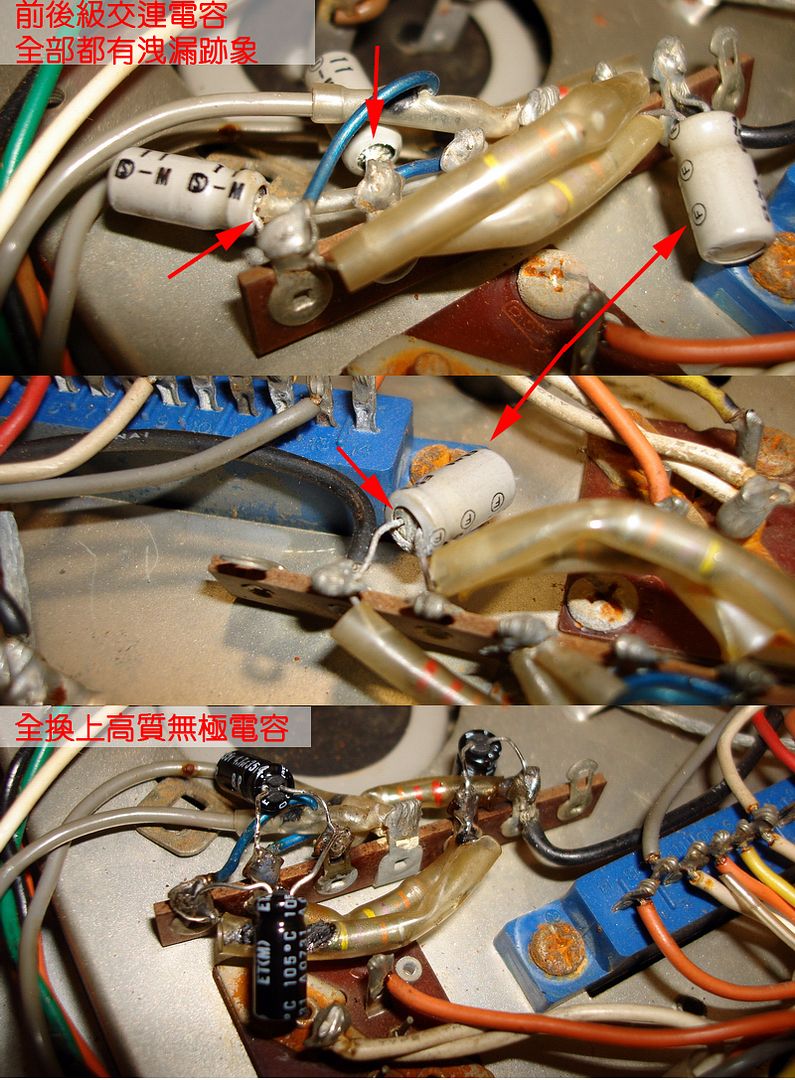

[#3] etsang3修復Sansui AU999 #2
- 前後級的交連電容焊在一接線排,也都通通出事。
換哂無極性ecap音質更勝從前。
etsang3
119.xxx.xxx.219
2010-02-15 02:18

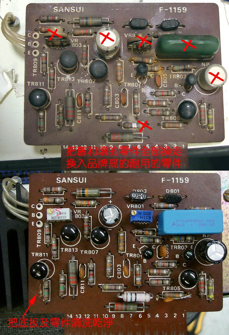

[#4] etsang3修復Sansui AU999 #2
- power amp主底板,通通換走老化,洩漏,損壞的零件。
etsang3
119.xxx.xxx.219
2010-02-15 02:19

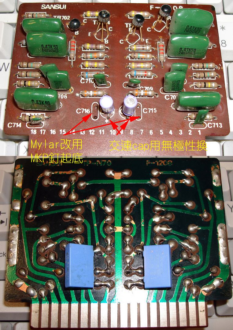

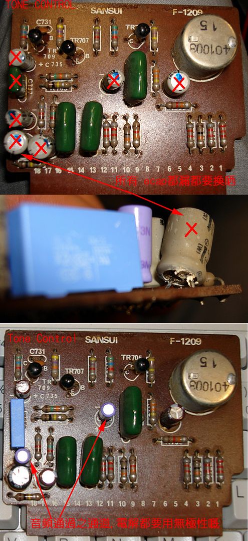

[#5] etsang3修復Sansui AU999 #2
- Tone Control 底板,換走老化ecap及換上MKP。
etsang3
119.xxx.xxx.219
2010-02-15 02:19
[#6] etsang3修復Sansui AU999 #2
-preamp板換上新交連電容+MKP
etsang3
119.xxx.xxx.219
2010-02-15 02:19

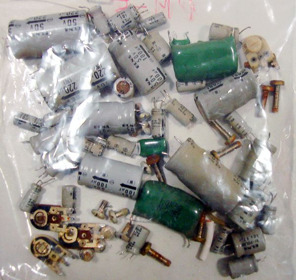

[#7] etsang3修復Sansui AU999 #2
- 壞ecap + 零件
etsang3
119.xxx.xxx.219
2010-02-15 02:19

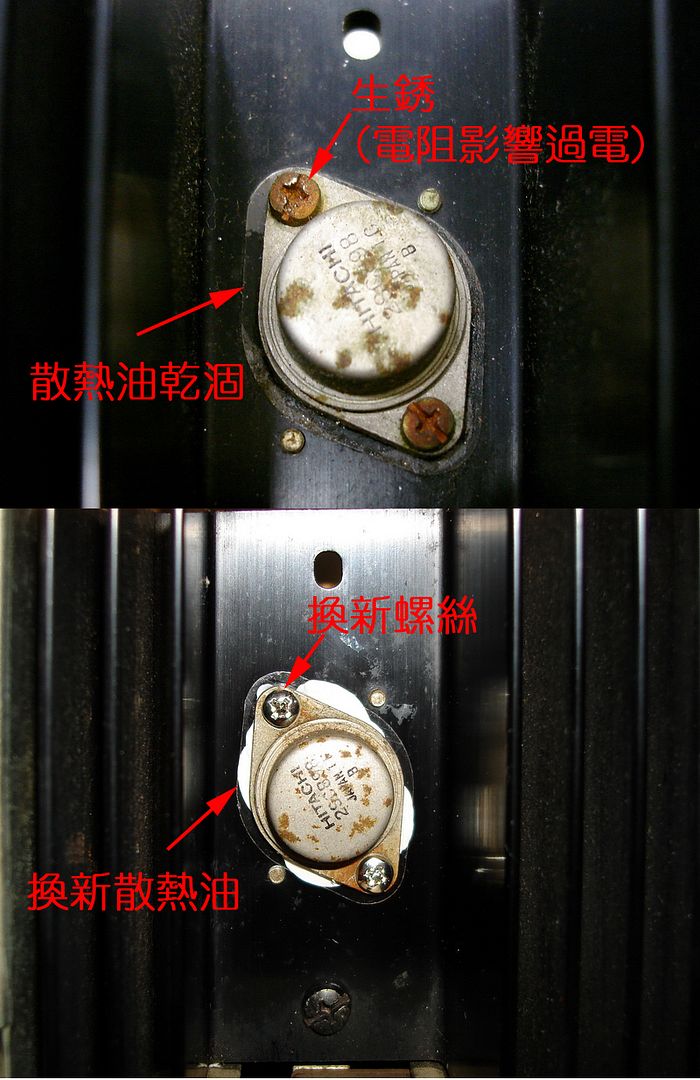

[#8] etsang3修復Sansui AU999 #2
- 散熱油翻新
etsang3
119.xxx.xxx.219
2010-02-15 02:20

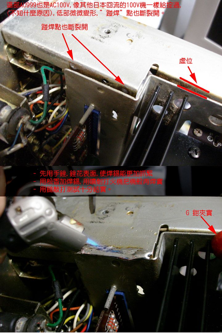

[#9] etsang3修復Sansui AU999 #2
- 嘩!機箱都爛左,一於整翻好佢。
etsang3
119.xxx.xxx.219
2010-02-15 02:20

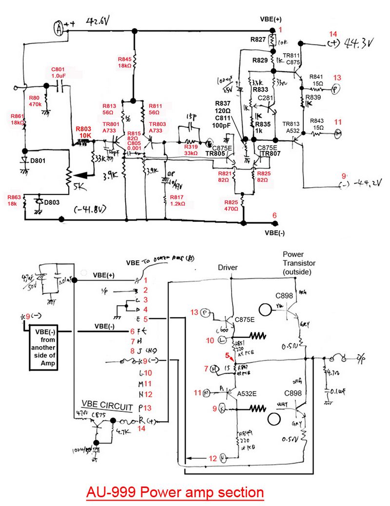

- AU999後級線路
etsang3
119.xxx.xxx.219
2010-02-15 02:20
