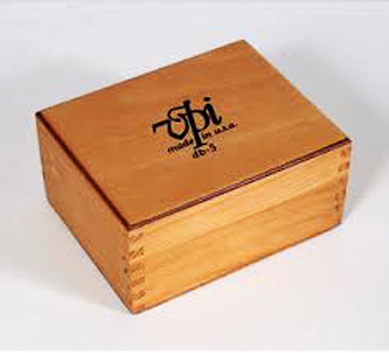

其實這種令靈敏器材機殼減震的"加載"方法,使機殼受壓下墮中央拗住的技術30年前已經有,
當年不是用釘,不是利用自身的重量來拗住機殼,是用外力的。
當年這位CEO帶住兩個木盒來show room示範的時候,重重的放在前級機頂,放首貝記第5,
極大聲之下背境之清晰,定位之穩定,把當時我呢個只信技術的人嚇呆了。
及後他公開原理和秘密,也示範了敲打preamp機殼,我才完全明白了及佩服。
我記得他當時說,要"責"到中央下墮0.5mm才OK. 不夠就責多舊,真識做生意。

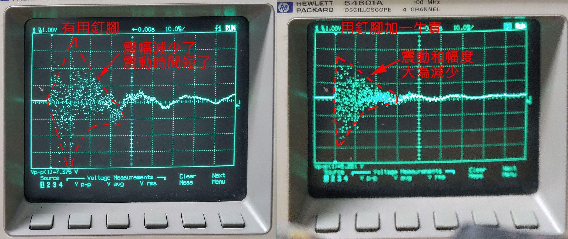

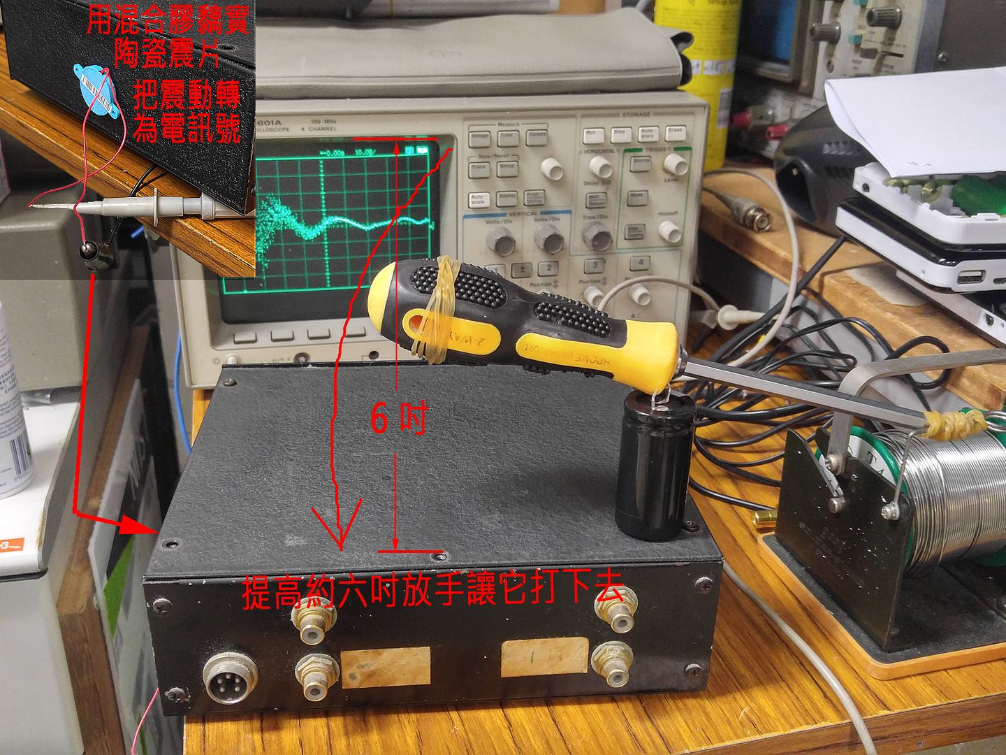

[#2] etsang3 - 用重物責實報機好過用釘腳
我一向建議網友,釘要反轉用,用了釘之後都要責10-15磅,去上海界買舊廢鐵油了油,墊一塊薄橡膠放在機頂。
有一些網友有做有, 有一些不信,說他買的釘好貴,應該更好,不用責了。
今晚有空,突然想證實一下,也當向VPI這位先驅致敬。

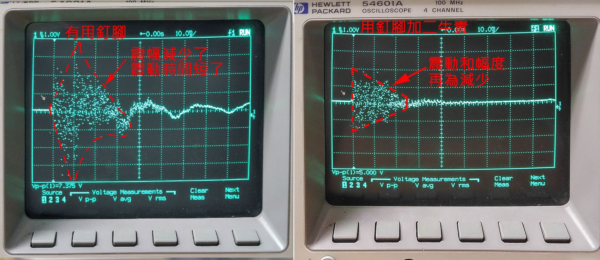

直接機殼打擊試驗
1,找來一塊陶瓷發音片來作震動檢測器,它是靠震動發聲的,本身對震動轉化為電能很靈感,輸出也高。
2。做了一個下下敲下來也一樣力的裝置
3。是一個比較難的測試
先比較無用和有用釘腳的分別,看看有幾大分別。
etsang3
58.xxx.xxx.198
2018-09-22 03:15

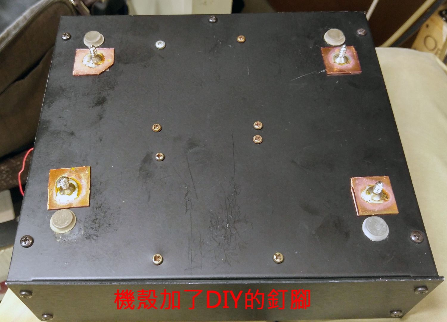

[#3] etsang3 - 用重物責實報機好過用釘腳
我是加了這些DIY的釘腳
etsang3
58.xxx.xxx.198
2018-09-22 03:15
[#4] etsang3 - 用重物責實報機好過用釘腳
先比較無用和有用釘腳的分別
etsang3
58.xxx.xxx.198
2018-09-22 03:16

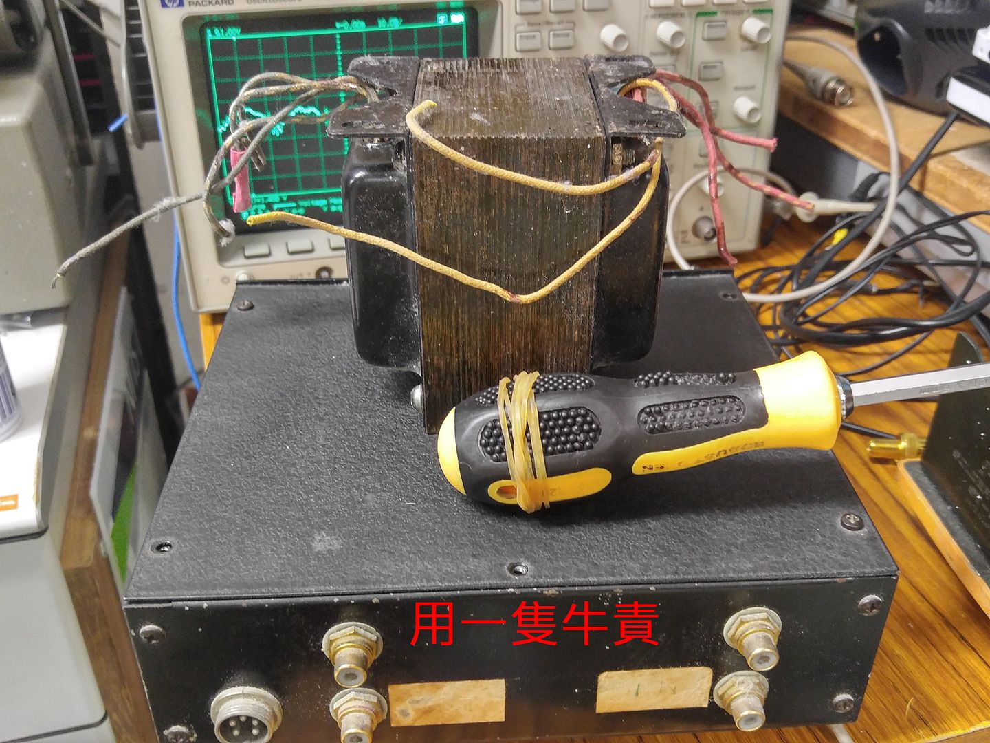

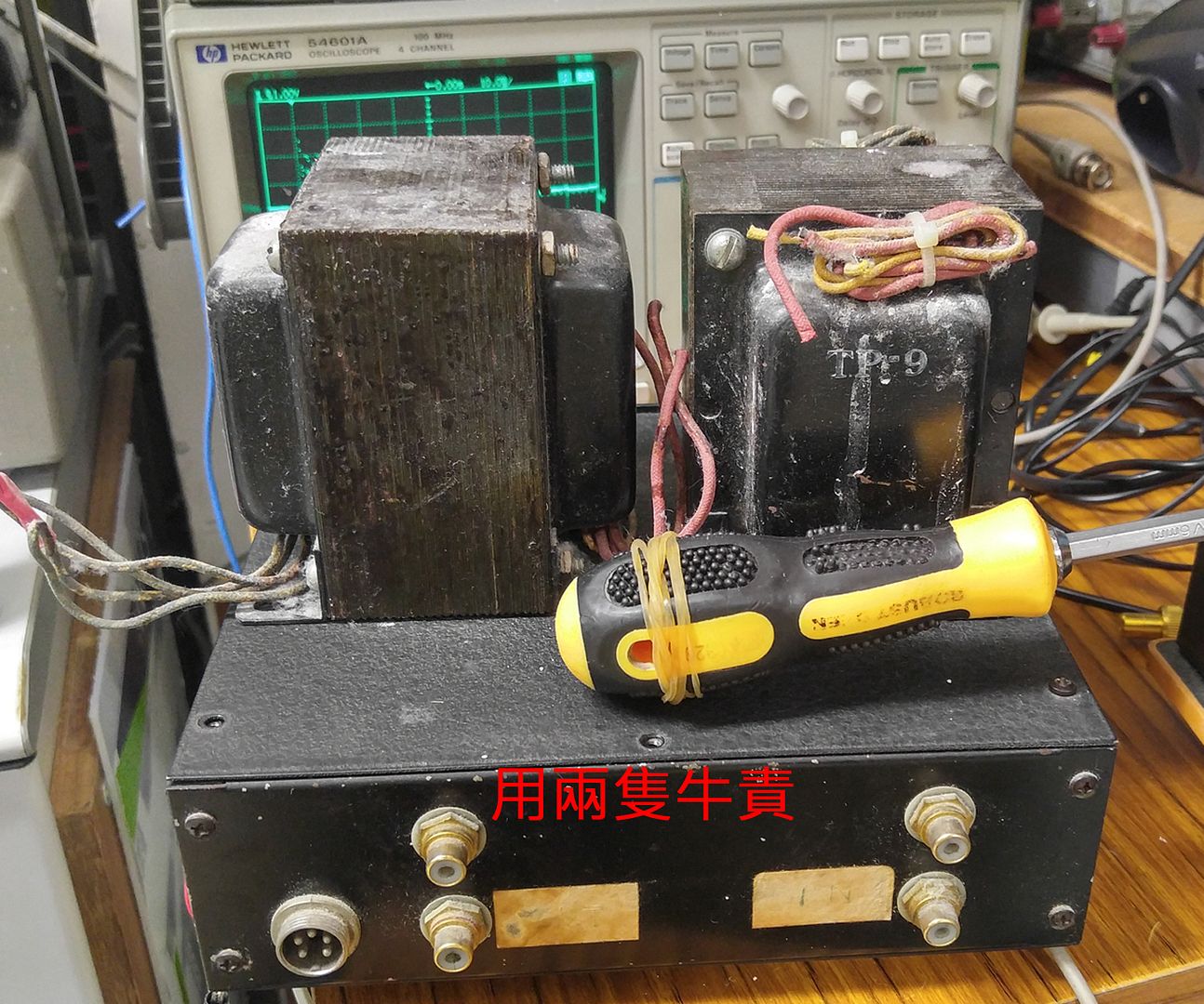

[#5] etsang3 - 用重物責實報機好過用釘腳
加用一隻牛責機箱
etsang3
58.xxx.xxx.198
2018-09-22 03:16

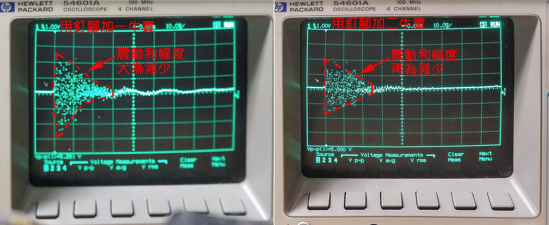

[#6] etsang3 - 用重物責實報機好過用釘腳
單用釘腳和用釘腳加牛責的分別
etsang3
58.xxx.xxx.198
2018-09-22 03:17
[#7] etsang3 - 用重物責實報機好過用釘腳
加用兩隻牛責機箱
etsang3
58.xxx.xxx.198
2018-09-22 03:17

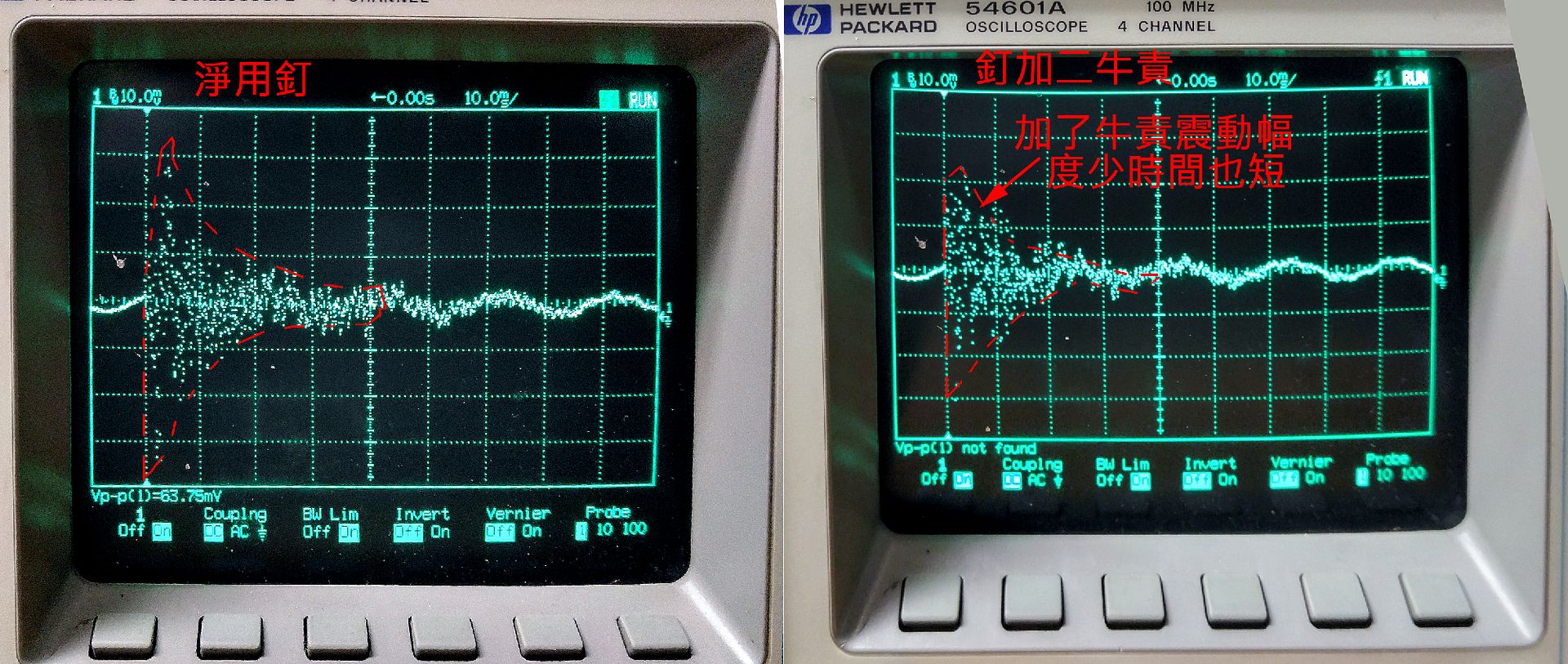

[#8] etsang3 - 用重物責實報機好過用釘腳
釘腳加一牛責和釘腳加兩牛責的分別
etsang3
58.xxx.xxx.198
2018-09-22 03:18
[#9] etsang3 - 用重物責實報機好過用釘腳
單用釘腳和釘腳加兩隻牛責機箱的比較
etsang3
58.xxx.xxx.198
2018-09-22 03:18

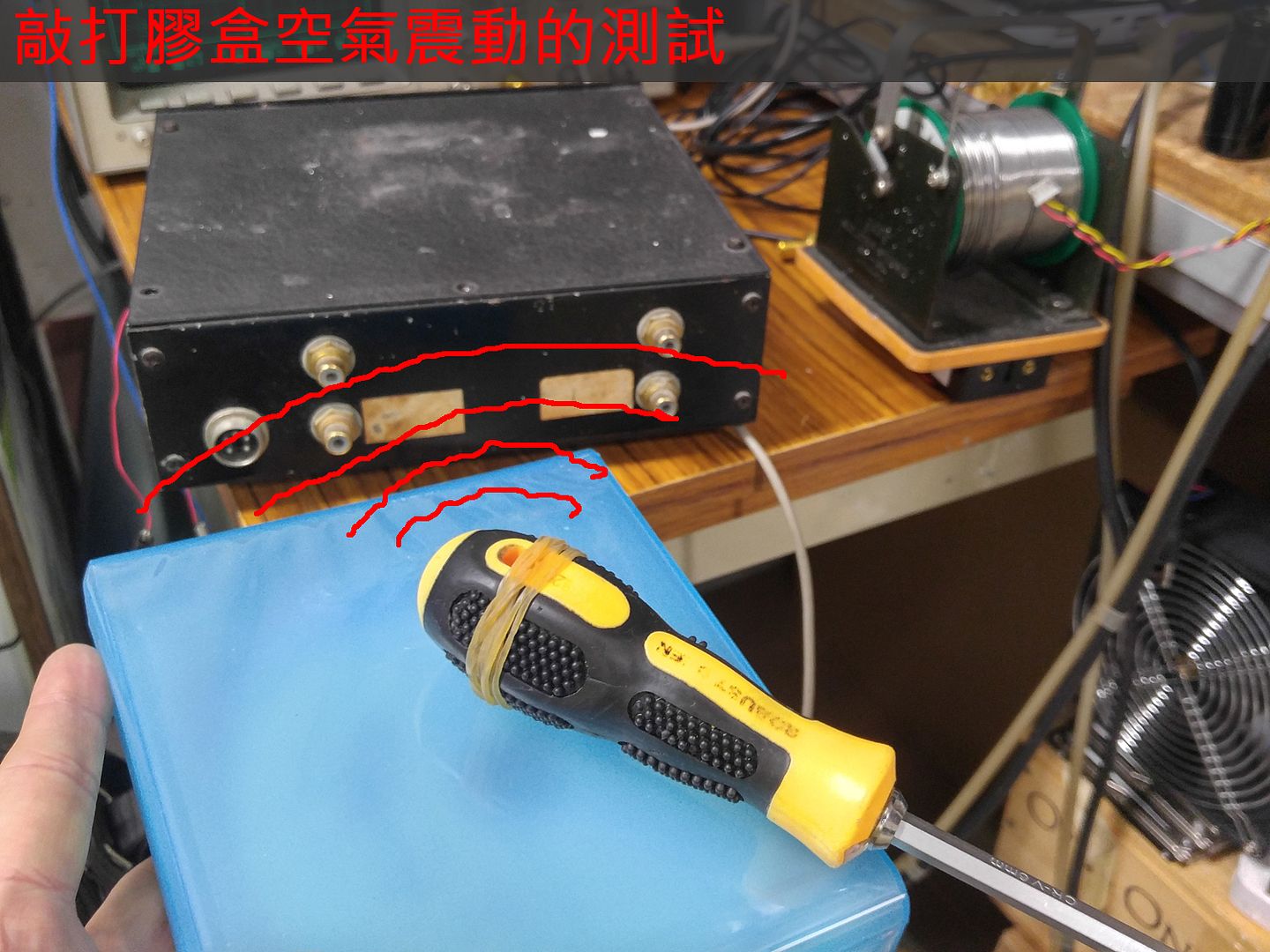

[#10] etsang3 - 用重物責實報機好過用釘腳
敲打膠盒的測試
etsang3
58.xxx.xxx.198
2018-09-22 03:19
[#11] etsang3 - 用重物責實報機好過用釘腳
單用釘腳和釘腳加兩隻牛責機箱的打膠盒測試比較
etsang3
58.xxx.xxx.198
2018-09-22 03:19

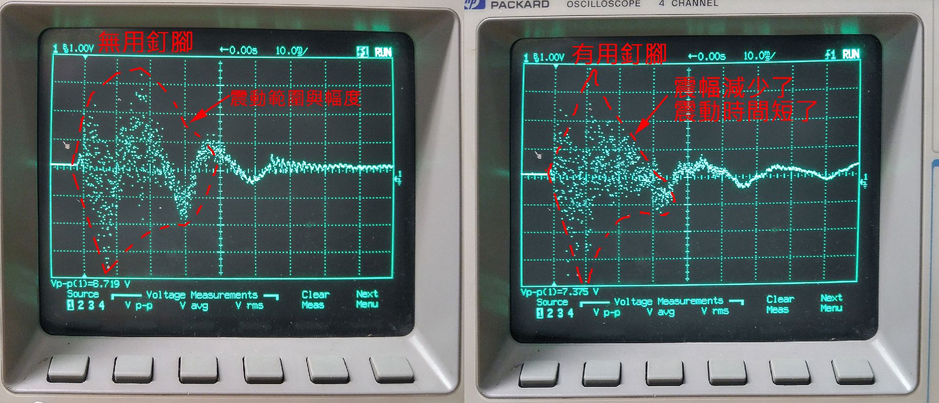

[#12] etsang3 - 用重物責實報機好過用釘腳
踏地板測試
加了牛責,幾乎測不到震動,要踏得很大力示波器才捕捉得到顯示。
(一開始無用牛責,之後放下拍攝電話去加牛 )
etsang3
58.xxx.xxx.198
2018-09-22 03:20
