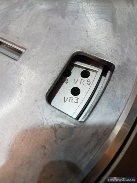

想請教師傅師兄們 DENON F45盤内面有3個窿 分別為VR3 VR4及VR5 是否用作調教作用 調教後又有可作用嗎 謝謝

不是給用家調校的,冇事勿動它們。
孟波
123.xxx.xxx.26
2020-10-18 09:10
[#3] DENON DL-45F
No harm to understand what it is
U can download the service manual
https://www.vinylengine.com/library/denon/dp-45f.shtml
But don't touch it..haha unless ..u have some specific tool or u have some new VR with correct value and right sizes on hand
Especially ur table is locked on the speed without any issue ,or if it is a servo tonearm which having no issue
Haha
唔好以為你扭返去原位就會返回到之前一樣
唔一定家...喐一喐呢啲幾十年嘅vr,要準備好先至好做
Haha

我唔敢喐呀 不過想知是什麼嚟 同有何作用處 因我個盤每次開始聽第一首歌時 支針都是唔夠埋 差小小先到隻碟內 我想是否有得調教教埋啲嗎 想請問有否師兄可知道嗎謝謝

看service manual 是調這個位置, 操作有風險請自行評估

Vr3 vr4 not much risk...haha
But if the tonearm movement is ok.then no need to touch it

請樓主務必理解, 維修手冊內容細節, 所需的儀器及工具, 不確定就找人處理吧

"同有何作用處 因我個盤每次開始聽第一首歌時 支針都是唔夠埋 差小小先到隻碟內" is VR3
反正the arm ,都係唔啱位喺開始嗰個位置
Vr 3,調教只係會影響到起始的左右位置
所以冇乜風險,少少少少咁順時針加少少
試一試無妨嘅
其他嗰兩個你就唔好試
最後修改時間: 2020-10-18 21:58:51
調教VR3便可嗎 謝謝hahayanyan師兄題点

藉著呢一個調教劑改變供電給這個橫向馬達嘅幅度
理論上你要去跑多少少就要多給電少少少少
根據用戶手冊, 就係呢個vr3負責這一個距離
記得逐少逐少逐少

壞咗咁耐我終於整返好個唱盤喇 好感謝.......hahayanyan師兄教路指点 今次是個好好嘅睇驗
