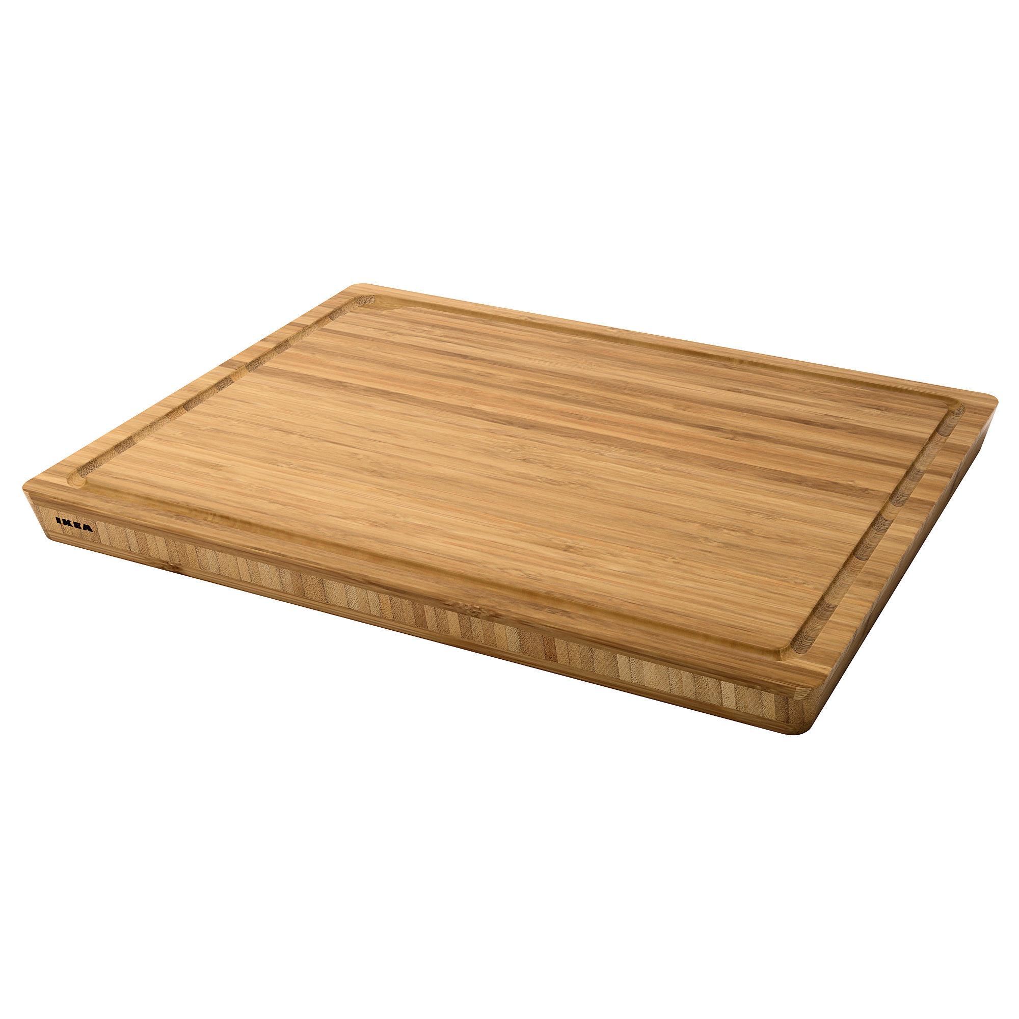

[#10] 化震扳
https://www.ikea.com.hk/zh/products/cooking-tools/chopping-boards/aptitlig-art-60233431
平靚正不二之選!

[#11] 化震扳
用2塊中間加4粒vibrapod 效果好到你唔信
(我塊宜家板噴咗黑色)^ ^

[#17] 化震扳
塊針板噴黑色又幾好,請問係咪用一般模型噴油?
謝謝
