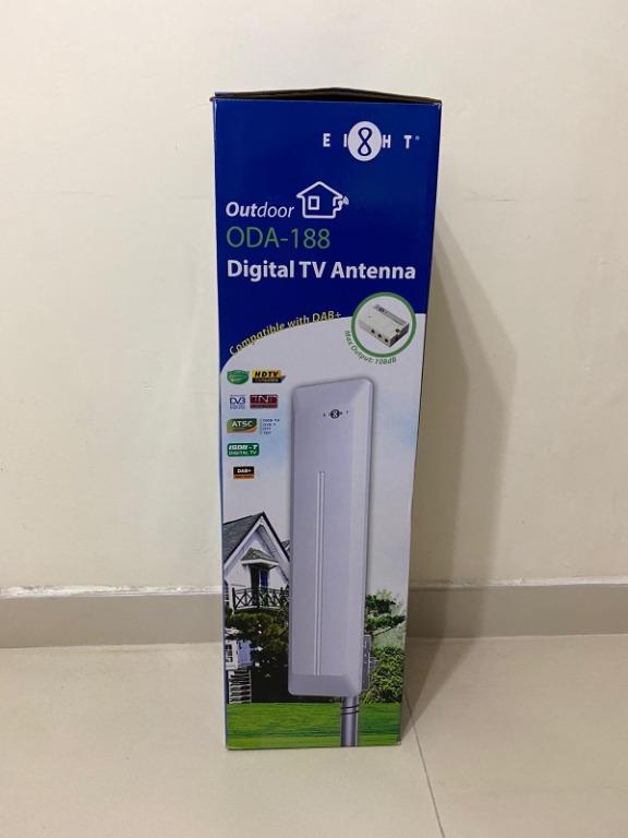

[#5] 裝魚骨天線
#3 & 4 請問是這款嗎?
最後修改時間: 2024-05-07 00:49:53

[#7] 裝魚骨天線
正是,有2款,平的已在村屋按在冷氣機位,要見天,魚骨天线不是数码天線,不要被骗,在淘寶尋找一下,结構不同

[#9] 裝魚骨天線
可自製,一個夌形,用了幾年,打風也不斷,然後買成品

[#10] 裝魚骨天線
朋友剛覆係呢個8仔天線和放大器,咁好簡單,買机時叫sales教點駁,配埋引入線和插,回家駁好求其掛起就得唔駛靠窗唔駛俾錢師傅上門整。
朋友住村屋低層東涌不見天地段放冇窗廳內牆仍收各台爆格。。

[#13] 裝魚骨天線
>>> 8仔天線和放大器
留留 另一重點是加放大器!

[#14] 裝魚骨天線
喺信號極度微弱的環境裡,就算非常靈敏的天線,都要優質放大器把信號增強。

[#15] 裝魚骨天線
8仔放大器可以嗎?定係要大陸嗰啲放大器先得?
