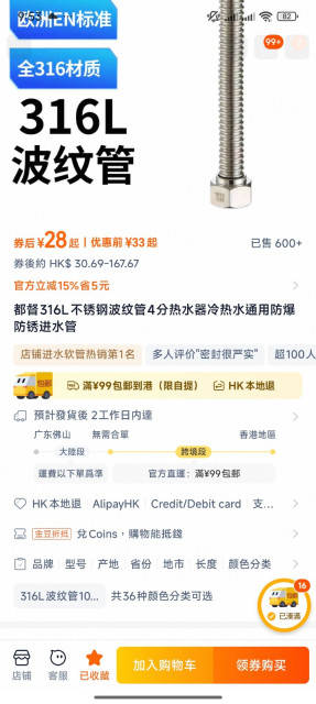

[#835] DIY 天堂
可能僅此一家316波纹管,可用於咸水,速速定,4分內絲 25cm長,$34,那些外表金属编織喉,內裡仍是膠喉

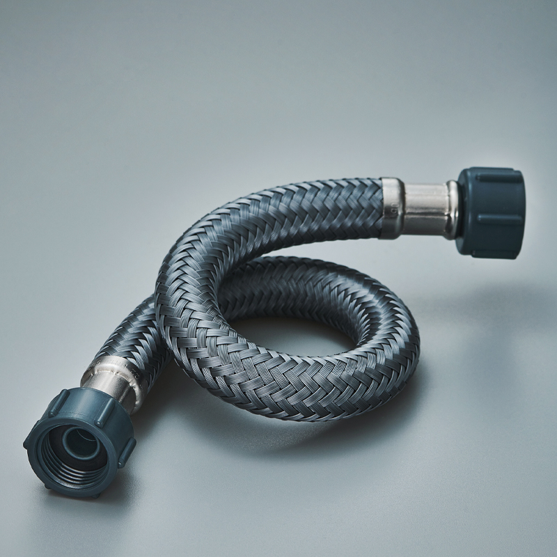

最近睇網上視頻,常推介依隻牌子軟喉。
https://www.tucai.com/wp-content/uploads/2024/04/FOLLETO-TAQ-PEX_PEX-ACB-DEF.pdf

之前試咗好多搞咗好耐,最後我用呢隻,暫時5年,未有問題。

#846 這種編織輭喉,內面是膠喉,之前用過,不想再用,連類似花灑喉都爆多次,在膠同金屬夾口,已無乜磅,改用純膠喉,個頭又裂,剛定了箭牌膠喉
純不銹鋼波紋喉顶磅好的,在sink 盆底熱水爐都用了多年,個頭加的bondsteel,更安全,現在找到316L,含碳比316更低

[#840] DIY 天堂
#838 這個應是洗衣機喉,用完關水掣,如食用水,唔好制,爆喉好大鑊,買不銹鋼祇是$35,呎吋可揀,買了35cm ,太短無乜用,債钱差1-2元
316 顶咸水一定得,水務署咸水泵房泵車葉是316,外殼是生鐵
