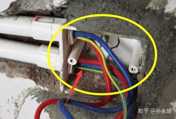

[#15] 每30年更換全屋家居電線
我當時買果啲係 100m 一餅(類似下圖)
