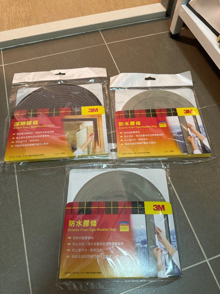

[#16] 鋁窗框落完雨後有水滲出, 係咩原因呢?
依種封條(寫防水膠條果只)可以阻到一般台風時雨水
係非常嚴重台風時先會有小小滲漏
黏喺外窗框,寬度剛剛適合香港一般鋁窗個窗框槽
最後修改時間: 2026-04-21 14:27:37
