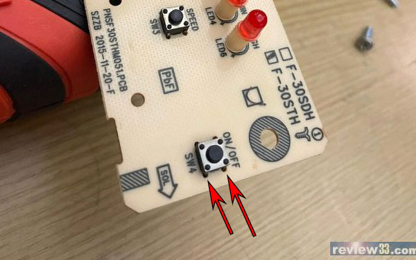

[#20] Kdk鴻運風扇一問?
如果想試下係唔係個制壞,可以 short 下圖中紅箭咀兩點,或者係翻轉塊板,係相同位置焊兩條線出嚟
219.xxx.xxx.115
